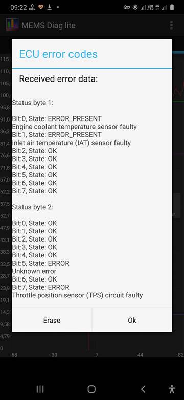

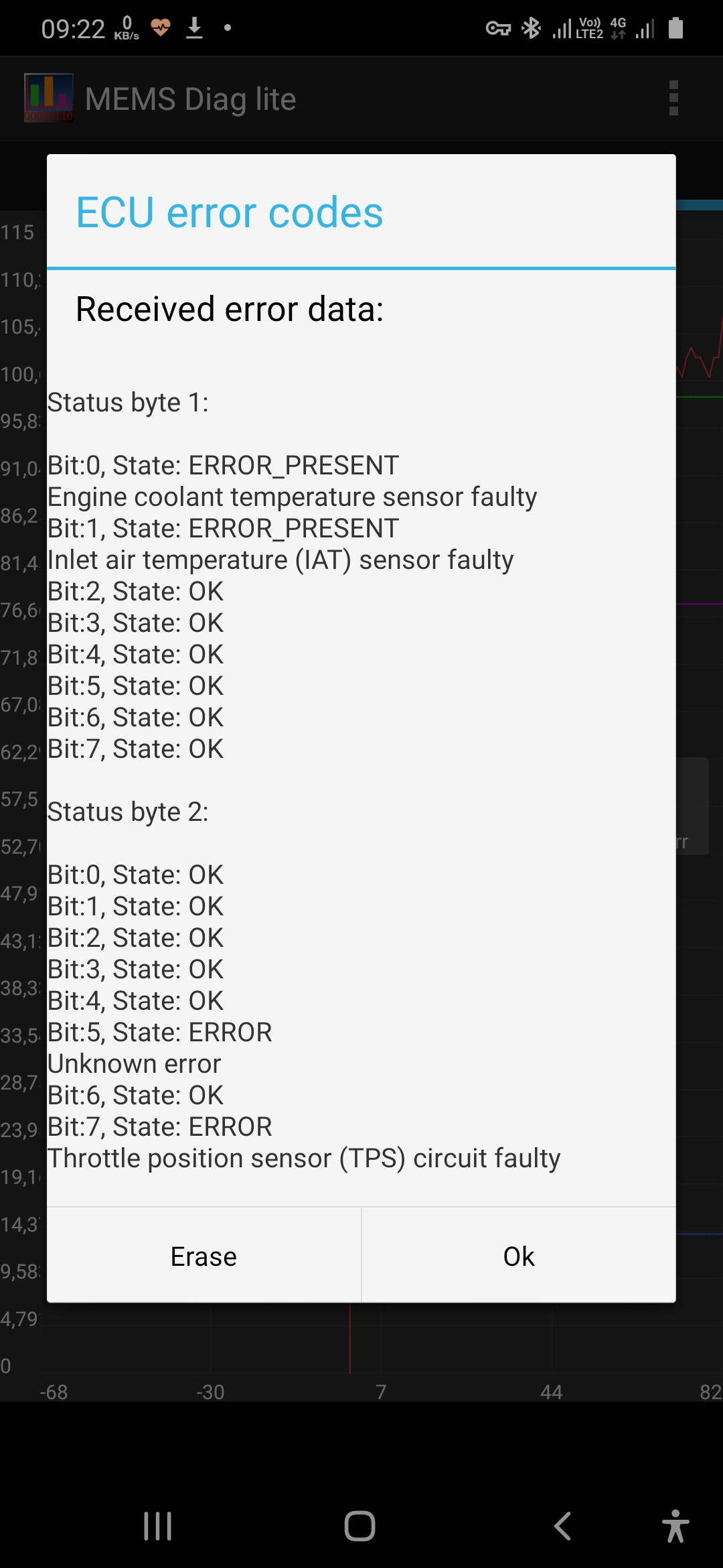

Нород подскажите, что это ща ош бки и как их устранить?http://upforme.ru/uploads/0000/d3/70/7073/t704291.jpg
А после удаления очиски ошибок, не все ушли.http://upforme.ru/uploads/0000/d3/70/7073/t704291.jpg
Не пойму, что необходимо сделать, чтобы решить проблему.
243
Ну вроде же написано понятным языком, что ошибки обоих датчиков температуры и ошибка датчика положения дроссельной заслонки.
Странно что никто не помог человеку разобраться. leonid_n решил вопрос? в чем была проблема то?

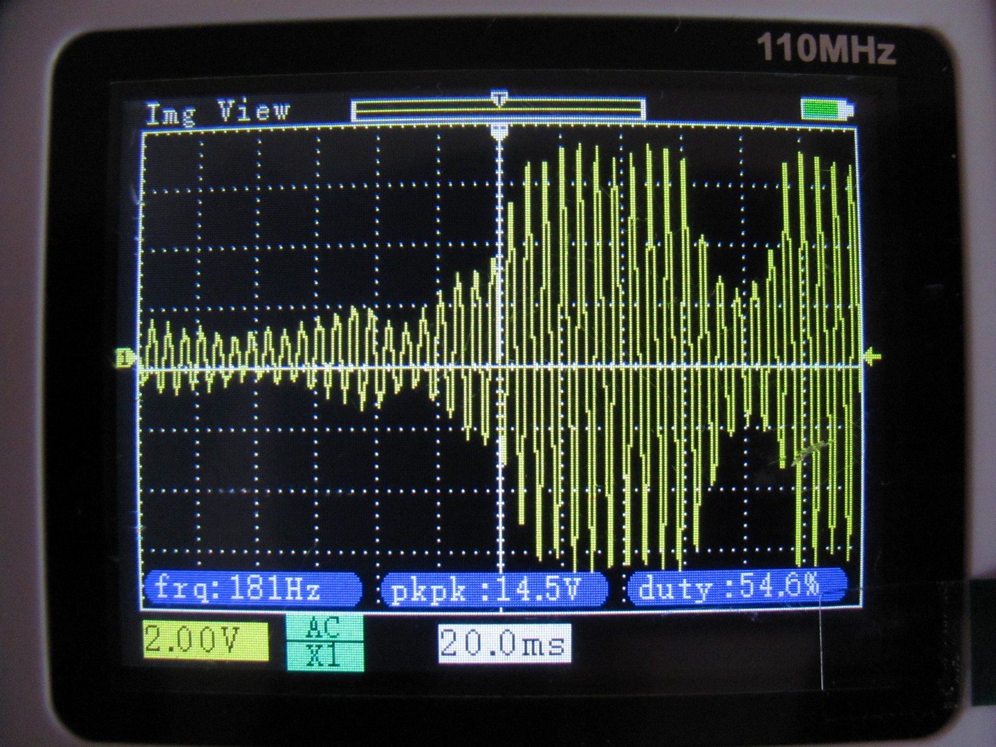

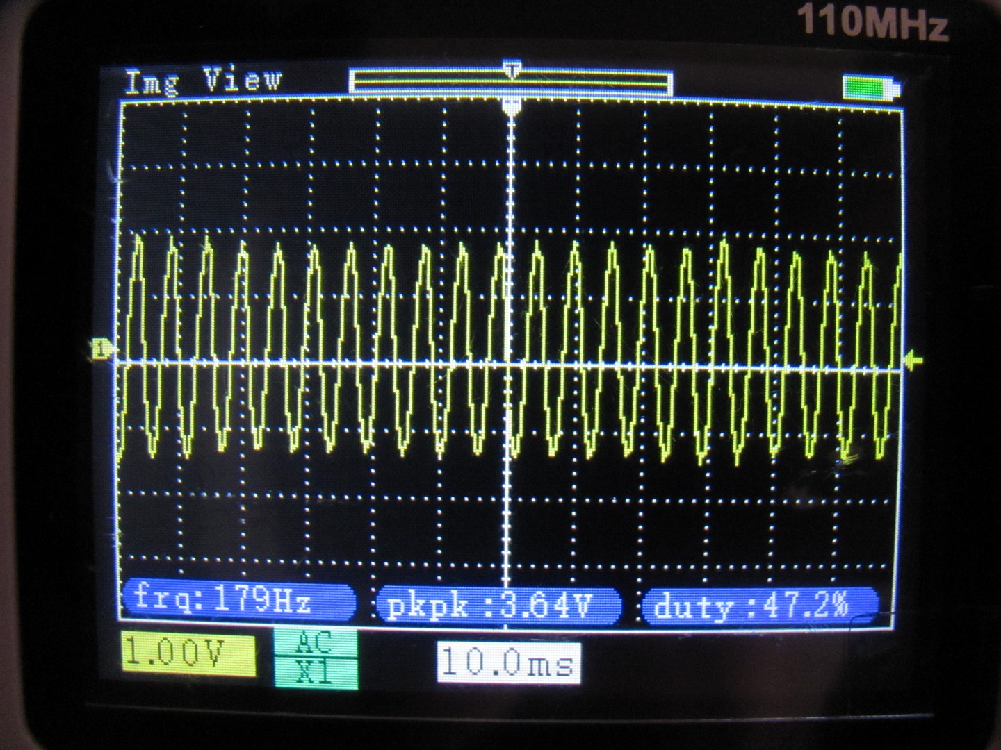

Осциллограммы на датчиках разные. Есть такая:
http://upforme.ru/uploads/0000/d3/70/6360/t78702.jpg
и такая:
http://upforme.ru/uploads/0000/d3/70/6360/t744211.jpg
мозгам, похоже, всё равно. Датчики Wabco. Но гребёнки надо будет посмотреть :)
