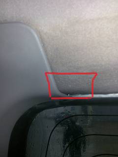

Ну как, больше не течёт в багажнике? А то я могу тебе рассказать в чём беда! Я уже это прошёл, и, даже, не в релингах или не заглушках было дело! А дело в накладке над задним стеклом! Значит так, если все еще течет, то:
1) снимаешь верхнюю накладку, но осторожно, чтоб не сломать крепёж. Я у себя сломал так пришлось потом приклеивать!
2) увидишь металлическую планку прикрученную винтами, и в выступах полным-полно грязи. Я у себя в углах этих выступов отверстия сверлил, чтоб вода не застаивалась!
3) отдираешь защитную ленту, и увидишь 5 штук вставок с резиновыми прокладочками - вот в них обычно и вся беда. Я их менял и заказывал новые с Англии, так, как ничего подобрать не смог! Одна штучка 1,5 Евро стоила в Латвии.
Оттранслитил ;)

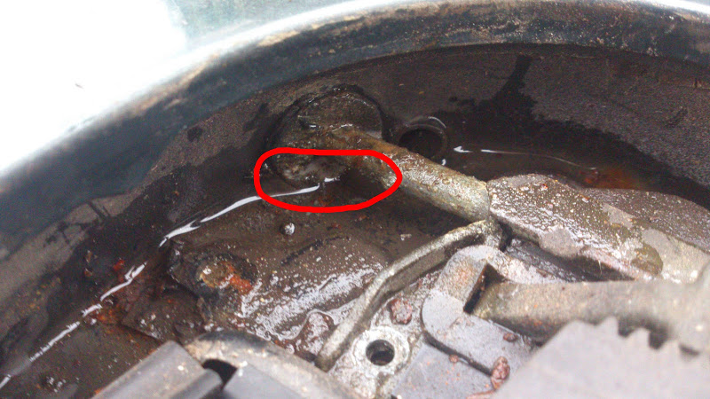

Привет всем!
Сегодня разобралса с течи криши.
окозалось што течёт из под тросика льука, подробней в картинках.
https://i.ibb.co/tMY664qK/DSC-0146.jpg
https://i.ibb.co/Mk9TPgnP/DSC-0149.jpg
замазал герметикам.
https://i.ibb.co/fY2s9YrC/DSC-0151.jpg
https://i.ibb.co/QjQCNrvW/DSC-0152.jpg
Отредактировано LVcarp (2012-11-25 20:31:11)

Вчера устранил течь в крыше. снял злосчастную планку,которая над задним стеклом,и все пистоны которые под саморезы посадил на герметик.Собрал всё на место,и  теперь надеюсь всё будет хорошо.Проблема была именно в этих пистонах,они пропускают воду в салон как раз над задним стеклом,и там всё время мокрая крыша,и вода течёт в нишу багажника. А  сегодня специально проверял,всё гуд.
