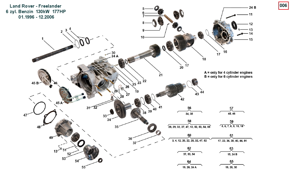

а-то немного запутался в "любимом" колечке и не пойму, что за 30:37:4
№3 - "любимое" колечко (50*3)
№4 - 43*55*8 (2шт)
№22 - 30*37*4
№20 - 30*40*7

Virj примерно так
Поделиться4602011-09-30 14:14:02
№4 - 43*55*8 (2шт)
№22 - 30*37*4
№20 - 30*40*7
№3 - колечко есть в любых резинотехнических изделиях
№4 - 43*55*8 (2 шт.) - N2110, Corteco 19019528B или можно поробовать 42*55*8 (нашего производства, полно цена 45,00)
№22 - 30*37*4 (обычно это дифицит) - Corteco 01026544B, в Питере сейчас есть в наличии 16 шт. по 86,00
№20 - 30*40*7 (8) - Ajusa 15008100, Corteco 20020461B. Это можно наше поставить по 25,00
есть еще резиновое кольцо корпуса хвостовика №47 - можно подобрать
и сальники
№52 - 40*58*8 в хвостовике - 91206-PX5-005, А4854, Corteco 19026206B, но он входит в ремкомплект
№12 - 40*62/69*7,5/ 12,5 сальник ШРУСа - UNG100060, Corteco 01029619B, тоже входит в ремкомплект.

BEARMACH TAG000230KIT
а тебе совет если будешь покупать комплеkт там 7 подшипников а надо 8
8 подшипник поз. №44 - игольчатый INA NKS 40.
Обычно он в нормальном состоянии, но его не проблема заказать - около 1000,00 и максимум 2 недели в СПб.

Гарри, из автогеаршопа дал джентельменское слово, что пара по ссылке, made in UK. Есть основания не доверять ему?
Virj по какой цене ты можешь предложить настоящую главную пару, изготовленную на бедре английской девственницы?
Dear Skudetto,
the crownwheel and pinions are made in the uk.
Thanks
Harry- autogearshop
Reply in your email program or through My Messages
Respond NowFrom: Skudetto
To: autogearshop
Subject: Details about the item: Skudetto sent a message about Freelander IRD Unit - Crown Wheel and Pinion #110748628806
Sent Date: 30-Sep-11 08:03:50 BST
Dear autogearshop,Which country has made ??these Crown Wheel and Pinion?
there is information that is made ??in China? so is this really true?
Отредактировано Skudetto (2011-10-01 01:56:08)
одно уточнение - девственица (которая по раздаткам ...) никогда не была англичанкой.Вот ее каталог.....
Короче.Уже кому-то отвечал,нет у меня в наличии ни главной пары,ни сателитов (эти будут через 20 дней) , так же как нет у меня и FREELANDER-а... Просто "проходил мимо" и показалось достаточно интересным обсуждение проблем связанных с вискомуфтами и раздатками.Поделился фоткой вашей раздатки из каталога,могу достать любую деталь оттуда.Скоро получу б/у вискомуфту и опробую метод востановления с полной разборкой,промывкой всей к...ки оттуда,заполнением силиконом и сборкой в обратном порядке (как делают англичане).
Цена оригинальной,от завода который производит раздатку,главной пары - 450 EUR. Для особо недоверчивых,предлагаю такой вариант : готов отдать один комплект за 399 EUR,но кто-то заказывает еще и "английскую",с eBay). Потом производим визуальный осмотр-сравнение,с штангелем и микрометром в руках ... Можно и с анализом стали,если найдутся специалисты. Результаты - на всеобщее обозрение,на форум.

Спасибо всем за полезные сведения. На днях разобрал раздатку , для замены сальников, подшипники и шестерни целые , а вот большие сферические шайбы изношены. Может кто подскажет где и как их можно купить или изготовить , или из чего их переделать.
Поделиться4732011-10-03 18:38:24
Да про эти шайбы вопрос пока открытый!!! Малые от хонды.
Поделиться4742011-10-03 18:52:08
после 20-го октября получаю два комплекта 59 (без детали 18). Подождите уже и я вам их замерю как захотите.

итак,как и было обещанно,производитель присвоил отдельные каталожные коды и шайбам №5 и №8 а так же "придумал" для них цены.
Произведя несложные математические операции,могу сообщить и я стоимость комплекта из ЧЕТЫРЕХ шайб : 35 EUR.
Много ли,мало ли .... каждый решает сам,я лишь могу сообщить что в ноябре получу по 30 шт. каждой шайбы.Тоесть 15 комплектов.Именно такое минимальное количество сегодня было мне "обьявленно".

плохие новости для машин 1996-2002 годов. Вот что мне отвечает производитель :
Unfortunately we can not provide the differential kit for Freelander 1996 – 2002.
The parts for this kit are not available anymore on our side. Sorry.
Так что,без помощи форумчан никак не обойтись,надо выяснить что же там не так как в машинах 2002-2006 годов.

пол дня ушло на выбивание информации из менеджера который работает со мной - что мне ответить клиентам с машинами выпуска до 2002 года ? Итог - показываю и вам.Не очень утешительный ... Надеюсь с помощью местных специалистов окончательно поставим все точки над i :
(примечание : **17 - это код того комплекта который я вчера получил и выше фото показал.(№59)
Hi Virgil,
following the situation for differential kit **17:
**17 (5+6+7+8+9+10+18)
In mid of 2000 the ratio between the following parts has changed. This technical change started with serial number 180.039.
#42 - Layshaft
#21 - Primary Gear Shaft
That means that the differential kit **17 (5+6+7+8+9+10+18) can be used for cars build mid of 2000 with serial number 180.039 upwards.
**17 (5+6+7+8+9+10)
In September 2001 we changed the differential housing and the washers on following parts. The thickness of the washers has changed from 0,5mm to 1mm. This technical change started with serial number 251.502.
For the cars from build date September 2001 on (serial number 251.502 upwards) you can use **17 differential kit (5+6+7+8+9+10) - the one you have ordered already.
For cars with an earlier build date and serial numbers downwards 180.039 this differential kit can NOT be USED.
проверил по каталогу,коды на детали 21 и 42 отличаются для авто с 4 цилиндр. и 6 цилиндр. моторами.
Я например вот что понял из всей этой истории:
"урезанный"(без корпуса.№18) ремкомплект №59 (каталожный код **17 (на фото)) подходит только для авто производства после Сентября 2001 года (VIN 251.502).Без никаких ограничений по типам двигателей.
Для авто с датой производства "ПОСЛЕ СЕРЕДИНЫ" 2000 года (VIN : ОТ 180.039) - счастье обойдется уже дороже,так как туда можно установить только полный комплект №59,тоесть вместе с корпусом №18.
А вот для авто которые выпущены ДО СЕРЕДИНЫ 2000 года (и VIN ДО : 180.039) - увы,производитель ничего предложить не может.
Не претендую на 100% истины,поправьте те кто обладает гораздо большим опытом и знаниями в этом деле.
размеры шайб из комплекта №59
№ 5 - маленькая - 43х17,4х1 мм
№ 8 - большая - 64х32,5х1 мм

а вот примерно так и получается - передаточное число изменили,толщину шайб-тоже ....
Поделиться4992011-10-17 17:06:01
Позиция 5 - малые шайбы - требуется индивидуальная подборка по толщине. Это от года выпуска не зависит. Позиции 6,7,и10 - совершенно идентичны у всех. (оси, стопорные штифты, малые сателлиты).
А вот элементы 8, 9 являющие центральную головную боль всех владельцев 1-го фрила - действительно странная штука, на 2,5 они попадались мне в довольно странной конфигурации - шайбы стали толще, а сателлитные шестерни - тоньше,чем на 1,8 и дизелях.
ну вот,все подтверждается сегодняшним ответом производителя...
