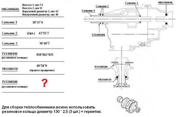

Ребят выручайте,Микроката нет под рукой,нужны номера сальников приводных валов лево-право. ( вин SALNM22213A235793  ) :flag:
sara029 написал(а):
которые выходят из двигателя на колеса.
левый выходит из коробки (от псевдодиффа), правый от раздатки.
ТЫНЦ
Отредактировано ersai (2012-12-18 17:51:30)
Спасиб!Димон,с твоего позволения выложу твою схемку тут,дабы кому надо,сразу нашли..
https://i.ibb.co/W4CbPsSt/n-Gibl.jpg
Ссылка пост 29
