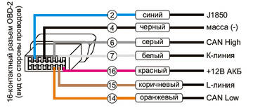

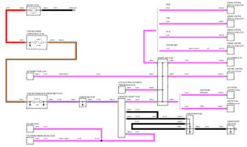

khan написал(а):
Присутствует 7-й и еще 4,5,13 и 16. Что это?
Посмотрел у себя, то же самое...
https://i.ibb.co/4ZnBz909/Eufs5.jpg
а вот схема.
https://i.ibb.co/r2j2b5KW/yr-Bu-D.jpg
то есть имеем:
4,5  - масса
7 - K-Line
13 - ????
16 - +12V
что такое 13 пин? L-Line?
171
Паша написал(а):
khan написал(а):
Присутствует 7-й и еще 4,5,13 и 16. Что это?Посмотрел у себя, то же самое...
а вот схема.
то есть имеем:
4,5  - масса
7 - K-Line
13 - ????
16 - +12V

Я это всё к чему - появился у меня БК TC-750, и никак не хочет видеть машинку... Ни по одному из протоколов. Может провод с 13 ноги на 15 перекинуть?
173
на 7 цепляй
174
на 7 цепляй
Так туда и цепляю...  Вот разъём от БК.. Может c 13 на 15 перекинуть, к L-Line
https://i.ibb.co/yF7YTPCB/kn-PIM.jpg

если память не изменяет у тебя он только по к-линии должен жить
Отредактировано Tihomirov (2012-12-19 16:18:34)
176
В БК есть OBD2P, OBD2Q и OBD2S и в каждом из них по 5 типов OBD... Надо каждый пробовать наверное по очереди. Автоматом не определяет.
Отредактировано Паша (2012-12-19 21:07:11)
