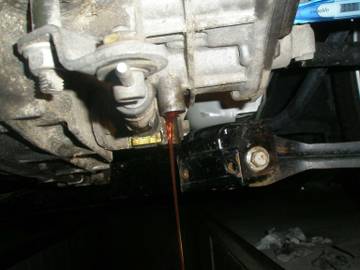

Добро время суток Всем! Нужна помощь, решил проверить уровень масло на АКПП. Как написано по мануалу болт под шестигранник для проверки уровня не
нашёл но нашёл над трассом селектора болт на 14. Решив наверное это и есть тот самый болт, на свой страх и риск открутил болт. Из-за отсутствие ямы пришлось поддомкратить и снять колесо. Когда открутил болт вытекло грамм 75-100 масло. Поставил на место болт, колесо, долил грамм 200 масло,завёл двигатель селектор как по мануалу прошёлся по всем передачам и поставил на Р. но когда открутил болт вытекло литров 2,5-3 масло. Некто не подскажет что за болт над трассом селектора?
Поделиться4622014-01-21 09:11:49
Картину эту видел после, после работы попробую открутить, а что за болт над троссом? Судя по болту похож на проверечную. Ещё вопрос рычаг должен стоять на Р или на N. Где то почитал что положения N.
Поделиться4632014-01-22 14:37:16
Это ты открутил болт слива масла с АКПП. Проверочный на твоем фото -перед стрелкой, на конце прилива. Заводишь, прогоняешь все режимы, ставишь в нейтраль-N, откручиваешь. Если уровень в норме - течь не должно. А лучше - залей 0,5 масла и потом проверяй. Лишнее вытечет. Как перестанет течь - закручивай болт. Уровень в норме.
Выделил красным - проверочный болт
Отредактировано павел 65 (2014-01-22 14:41:41)
