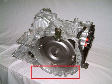

Нижняя часть (на фото) АКПП в масле.
Есть кто-нибудь, кто сам снимал и перебирал коробку? Вдохновите меня пожалуйста к этому шагу.

скорее всего масло моторное.для начала- почистить сетки вентиляции картера,потом,если не поможет - менять сальник коленвала....

Нет Сань. Масло именно коробочное. Темно-красное, жидкое. Не моторное точно. И не раздаточное. Ты со своей коробкой что сделал?
