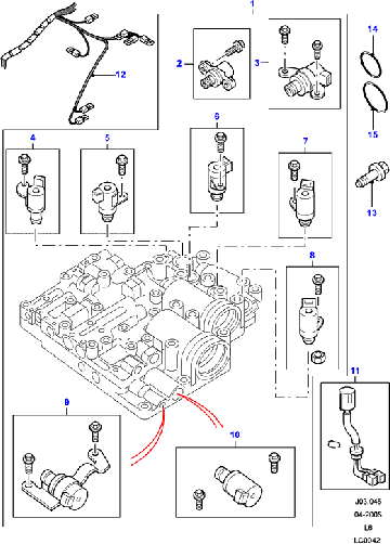

а где бы взять номера этих соленоидов для заказа???

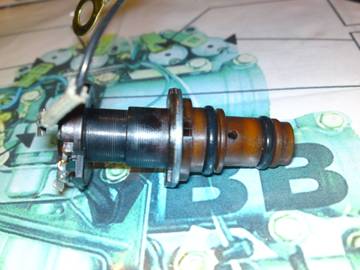

а 2-4 brake duty solenoid есть под рукой, номер посмотреть?
Датчик давления не стабилно работает или пропускает - от него и все остальные ошибки

Slava_R83. Соленоиды посмотри тут
http://www.abtomat.ru/partDetail.aspx?code=09A 8265AN
клапан
регулятора
давления
Land Rover
THT 500080
http://www.exist.ru/price.aspx?pcode=TH … tScripts=0
http://car-cas.ru/search?query=THT+500080#top
http://lrcat.com/37/4/48230#37/4/48230

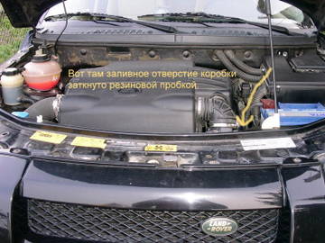

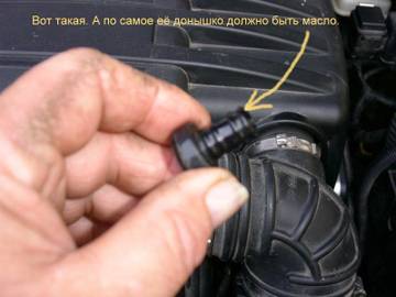

Сегодня хотел проверить уровень масла в коробке, а замерной пробки нету конструктивно. В книге пишут, что нужно заливать масло по нижний край заливного отверстия. Однако стрёмно как-то поскольку там жижа не просматривается вообще - это же надо долить литра два чтобы до верху. Коробка 2003 года.
Случайно попалось RAVINOL ATF JF506E - купил 10 литров на полную замену (у меня залито LT71141). Ну а до замены, думаю, проверю уровень и долью LT71141. Купил литру, долил - оно упало как в яму. Купил вторую, долил, упало туда же. И третья там же. А вывод такой - вероятнее всего, при полной замене через колонку, пока подгоняли переходники потеряли хренову кучу масла. Потом заменили - что осталось. Но самое главное - я проездил год (20-25 тык) с половиной масла в коробке и никаких нареканий на работу АКПП !!!! Сейчас долил 3 литра (надо добавлять ещё) - что до того, что после того - никакой разницы.
Это пока, кто знает что будет через год. Слей масло и залей 4литра 100гр. Все, вот и уровень и больше не надо.
это смотря через что сливать.
там реально два сливных отверстия.
одно - на предыдущей странице есть фотки - для контроля уровня. через него выльется лишь часть жидкости, такая, что в коробке до нужного уровня не будет хватать 4л. объем частичной замены.
вторая - находится в самой нижней части коробки, имеет пробку под ключ 24 (если не ошибаюсь) - сольет почти всю жидкость из коробки. останется только в гидротрансформаторе порядка 2л. для полной замены.
а через заливное отверстие, ДО НИЖНЕЙ КРОМКИ КОТОРОГО, как говорится в книге, судя по рисункам, нужно заливать жидкость, залить можно в общей сложности литров 10 а то и больше.
это, кстати, так же обсуждалось где-то на форуме. переизбыток жидкости может привести к выдавливанию сальников.
думаю, комрад onigo, все там нормально у тебя с уровнем жидкости было
А кто знает,что с нами будет через год.... Вечного нет ничего.
Я бы и рад был, но у меня в коробке нет контрольного отверстия, а под верх заливного лить что-то многовато не хватает. Найду установку для полной замены тогда и определюсь, но пока ни в Вологде ни в Череповце нет, или нет переходников для ЛР, а в Ярославль к официалам далековато.
Чтобы окончательно рассеять сомнения большая просьба, не сочтите за труд - кто-нибудь выдерните заливную пробку АКПП и посмотрите - видно там масло или нет. Там видна какая-то деталь, явно вращающаяся при работе коробки - у меня над нею масла нет.
onigo
Нет, ты не прав, насчет масла по заливную головину. В мануале написано, что доливать до нижнего уровня пробки заливной горловины. Но это только в случае или первоначального заполнения коробки, или при полной смене масла, т.е. 9литров. Да, перевели коряво, можно трактовать что уровень - это по заливную пробку. Но в разделе ТО написано четко, что проверять уровень снизу, выкрутив шестигранный болт. У меня кстати не шестигранник, а болт на 14, и находится там, где нарисовано в мануале - возле пружины троса селектора снизу. Я когда проверял уровень, вначале перепугался, масло лилось рекой, вытекло его около 2-х литров. Решил проверить, сколько осталось, слил через сливное отверстие. Слилось 4 с небольшим литра, как и положено. Так, что до меня кто-то то-же лишнего залил. В результате придется коробку ремонтировать - дальше третьей не идет и пинается. Как-то так. Где-то на форуме видел фотку, как проваряется уровень.
Отредактировано павел 65 (2012-09-16 17:23:13)
Во, нашел, пост №108 в этой-же теме
Отредактировано павел 65 (2012-09-16 17:31:18)
масло над ним есть?.
Смотрел,МАСЛА НЕТ!
Короче, разобрался я в коробке. Есть у меня контрольное отверстие, но закрыто пробкой не под Hex, а на 14 и расположено не там, где я искал. Слилось 2,5 литра лишнего масла (два мои и пол-литра до меня). Успокаивает то, что на лишнем масле (2 литра) проехал 20-30 км. Всем большое спасибо за помощь и внимание.
хорошо что сальники не выдавило...

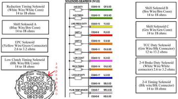

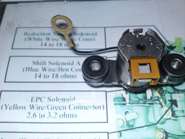

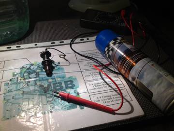

Прозвонил соленоиды - все в пределах нормы. Если кому надо прозвонить соленоиды - вот схемка. Я распечатал и ходил тестил.
Отредактировано Басяк (2013-01-18 10:22:08)
проблема может быть в железе,т.е. соленойд звонится - обрыва нет,а клапан заклинен...у меня так было...

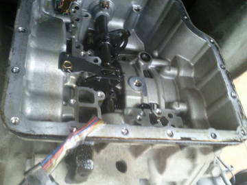

Спасибо Саш. А когда крышку открутишь, гидроблок может выпасть? И масло вытекает или нет?
