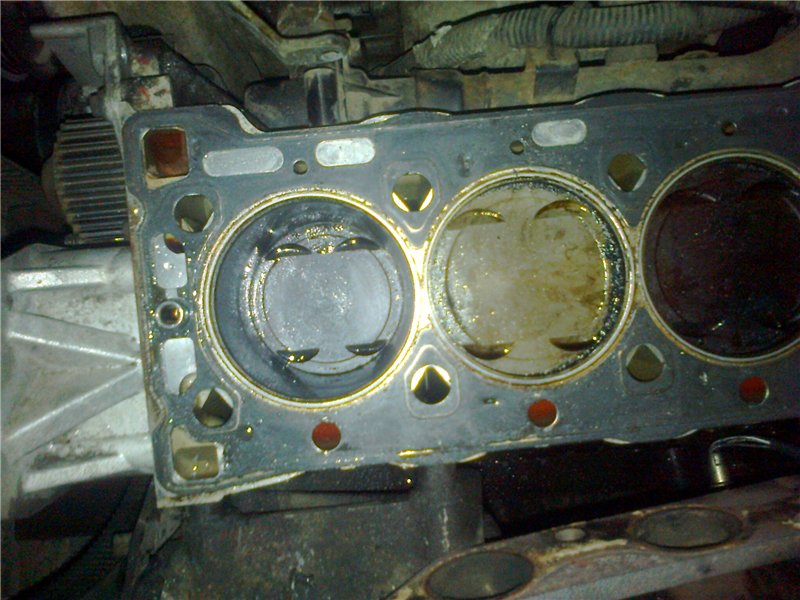

Сняли голову. Что то пробоины в прокладке не могу увидеть или ее нет.  Сливал антифриз, мутный был ппц.  на одном цилиндре нагара было много!
https://i.ibb.co/gBwrLHt/15849f2bc413.jpg
https://i.ibb.co/xknmDp2/2674f39e1a5c.jpg

у тя прокладка без ШИМ-а чтоли ?
осмотри ГБЦ на предмет наличия набоя в раионах прилегания периметра гильз,
либо хороший фото в студию.
фото ГБЦ с хорошим разрешением.

вот на фото второй горшок слева -если ты его не мыл..то его помыл тосол..там и ищи...

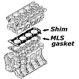

ШИМ это металлическая подложка который идет в комплекте с прокладкой, назначение которого защита от набоя тела ГБЦ в месте прилегания колец уплотнения прокладки, и устанавливается он сверху прокладки, есть еще варианты исполнения (Victor reinz) там ШИМ уже интегрирован в прокладку, т.е. идет как одно целое с прокладкой.
у тебя я ШИМ-а не вижу, он вааще отсутствует (судя твоего фото, если его не выкинули при разборке)
http://upforme.ru/uploads/0000/d3/70/25325-1-f.jpg
