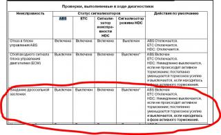

Вот по этой ссылке HDC сказано, как устранить постоянное горение лампы HDC. Это конструктивный недостаток. Как только свободный ход педали газа становится больше 12 мм - появляется эта беда. Значит, надо просто отрегулировать тросик газа. Проверьте и отрегулируйте, как показано на снимке. Ну а потом при помощи TestBook стереть код неисправности.
Отредактировано onigo (2009-01-08 07:43:53)
Поделиться372009-01-15 12:47:10
Большое спасибо onigo. Ваш совет помог

См. доку
