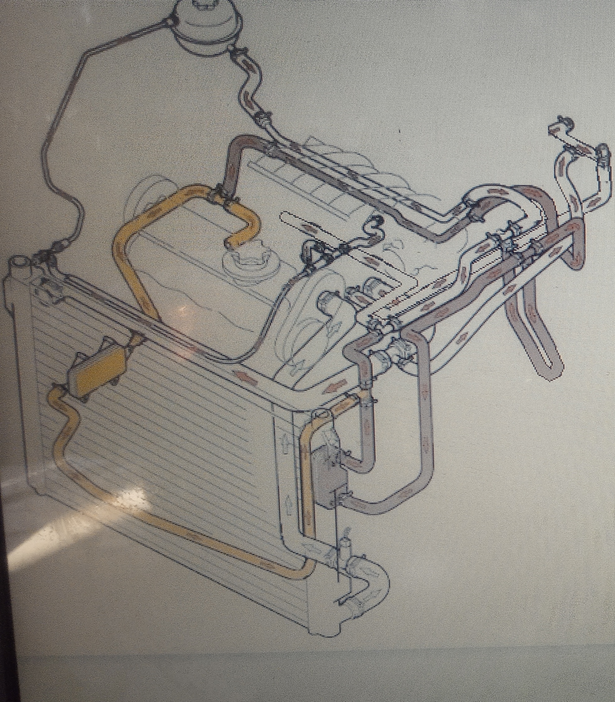

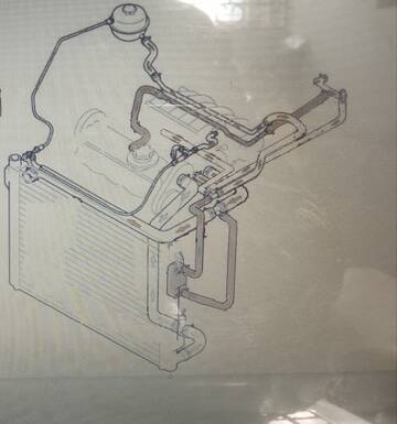

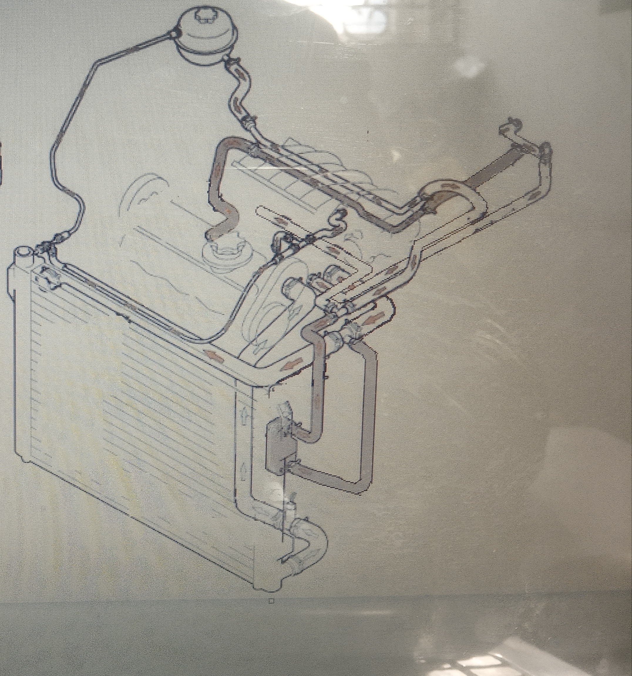

Проблема – перегрев двигателя. Возникает при отрицательных температурах за бортом. При исправном термостате, проверенной на герметичность системе охлаждения, проверенной крышке расширительно бачка – термостат не открывается. В основном после продолжительной поездки со скоростью выше 40 км/час, при остановке в пробке или на парковке температура двигателя поднимается до уровня 106-110 градусов (включаются вентиляторы охлаждения) иногда бывало и выше - до 120-125. При осмотре обнаруживается, что нижний патрубок радиатора – ледяной. Т.е. охлажденный антифриз не поступает в блок, термостат закрыт, циркуляции через радиатор отсутствует. Бороться можно с этой проблемой резко поддавая газу на нейтралке, смысл такой что при перегазовке байпасный клапан термостата приоткрывается. Горячий антифриз из блока омывает элемент термостата, и он потихоньку начинает открываться. А потом обратно захлопывается, т.к. на него попадает ледяная ОЖ из радиатора. И так продолжается до тех пор, пока температура в нижнем патрубке радиатора не поднимется выше 55- 60 градусов. Потом все работает как часы, пока не начал движение, радиатор остывает – и все повторяется заново. Весь этот процесс детально отсмотрен при помощи БК на ЕЛМ + контроллер включения вентиляторов (http://lrfreelander.ru/viewtopic.php?id=6137)с датчиком температуры на нижнем патрубке радиатора. Вытекающие из этого неприятности – течи везде, рвет шланги, расширительный бачок… и т.д. Все прелести перегрева.
Почему это происходит? Среди множества выявленных непонятностей – проблемными обозначены два препятствия для нормальной работы системы охлаждения. Первое: несоответствие диаметров. На входе в помпу (прямой патрубок) – 30 мм, и входящий в термостат (шланг тонкий на омывание термоэлемента) 16 мм. В результате такого явления, в области прямого патрубка и термостата очевидно возникновение разрежения, которое препятствует открытию шарикового клапана в элементе термостата. Этот клапан постоянно закрыт и давление (между малым и большим кругами) не выравнивается. Второе: охлаждающая жидкость выходит из блока двумя путями, сосок на блоке (справа по ходу движения со стороны кабины снизу) и тройник 32-32-20 под дроссельной заслонкой. Первый путь разделяется на две ветки – (подогрев коллектора + раздатка) и (маслянный радиатор + радиатор АКПП). Второй путь – подача на печку. Охлаждающая жидкость пройдя все эти козьи тропы, изрядно охладившись собирается в один тройник 16-16-16 (под ДЗ) - подается в термостат на омывание термоэлемента. Температура ее вряд ли достаточна для открытия термостата, очевидно далека от температуры ОЖ в блоке и зависит от температуры за бортом и скорости вращения вентилятора печки. Много антифриза утекло, прежде чем было найдено одно решение для двух этих препятствий.
Решение: убрать холодную ОЖ от термостата – модернизируем прямой патрубок PEP 101970 приварив к нему сосок и переключить сброс туда. На омывание термостата – подаем напрямую обратку печки. Тем самым получается, что увеличивается объем жидкости на входе в помпу и теоретически поднимаем температуру подачи на омывание термоэлемента. Обе проблемы решены.
Вам потребуется 2-3 метра шланга на 16 (мы использовали силикон), два прямых ершика на 16, десяток хомутов, токарь + сварщик. У токаря заказать металлический клон прямого патрубка от термостата к помпе (PEP 101970)   и еще сосок на 16 – который приварить к нему сварщиком.
1. Отсоединяем тонкий шланг (который на омывание термостата) от маленького тройника под ДЗ, соединяем его шлангом через ершики с обраткой печки. Обратку печки снять с тройника под пластиковым коллектором. Тройник под пластиковым коллектором заглушить, есть такие заглушки силиконовые.
2. Новый прямой патрубок вставляем на штатное место, от ново внедрённого соска на 16 кидаем шланг напрямую в тройник 16-16-16 под ДЗ, на то место где раньше была подача в термостат.
Ну и в завершение, установленный ранее контроллер включения вентиляторов позволяет держать двигатель в пределах 90-96 градусов в любое время года.
Спасибо Максиму Владивосток Запчасти Фрилендер Б/П по РФ. Владивосток, за предоставленные з/ч и гараж

В штатном режиме вентилятор радиатора включается при температуре в блоке 106 градусов, поэтому 108-109 на ХХ - это нормально. При движении ОЖ радиатора охлаждается потоком воздуха и температура падает до средней температуры открытия/закрытия термостата.
Проблему нормализации температуры можно частично решить путем внедрения доп контроллера вентиляторов - http://lrfreelander.ru/viewtopic.php?id=6137
либо путем переделки системы охлаждения - подробно изложено в первом посте данной ветки.

Всем доброго времени суток, переделал всё по схеме Кэмела, проездил год... Всё отлично.
Получилась такая схема:https://upforme.ru/uploads/0000/d3/70/7472/t653175.jpg
Не так давно, один товарищ с разбора на вопрос о теплообменнике мотора (мой потёк), сказал: "да выкинь ты его, всё равно толку от него нет"
Ии... появилась такая идея:
https://upforme.ru/uploads/0000/d3/70/7472/t474451.jpg
Что думаете товарищи?
