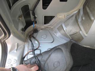

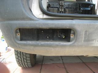

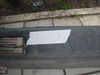

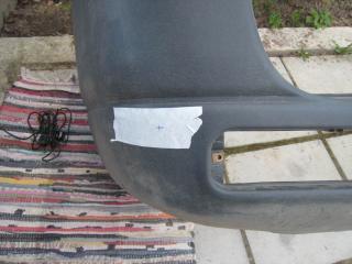

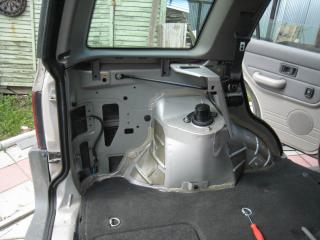

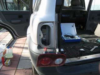

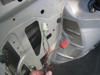

1. Берем файл (pdf). Изучаем на предмет необходимого инструмента. понадобится всё, что там указано :)
    http://shatbank.ifolder.ru/12070220
2. Берем авто и парктроник.
3. Ставим согласно инструкции.
p.s. всё "легко и непринужденно" :)
https://i.ibb.co/c04HTQy/10703-1.jpg
https://i.ibb.co/Z61yD4wJ/10703-2.jpg
https://i.ibb.co/7t4PYstn/10703-3.jpg
https://i.ibb.co/21SYbPpv/10703-4.jpg
https://i.ibb.co/7xFxL1GR/10703-5.jpg
Отредактировано Dinamich (2009-05-12 09:48:01)

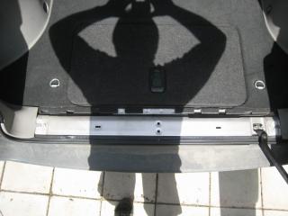

далее
https://i.ibb.co/Lzh22xp8/10704-1.jpg
https://i.ibb.co/wrPMzBLW/10704-2.jpg
https://i.ibb.co/7dRnMLBZ/10704-3.jpg
https://i.ibb.co/Hpg20yv8/10704-4.jpg
https://i.ibb.co/tP1Wy2KC/10704-5.jpg
Отредактировано Dinamich (2009-05-12 09:39:56)
далее
https://i.ibb.co/qhVV5hX/10705-1.jpg
https://i.ibb.co/Fkn7Pjsm/10705-2.jpg
https://i.ibb.co/HpFSNxp9/10705-3.jpg
https://i.ibb.co/BHTT9mts/10705-4.jpg
https://i.ibb.co/JW0rwp9q/10705-5.jpg
далее
https://i.ibb.co/5X5Wjyn8/10706-1.jpg
https://i.ibb.co/0RWQ4LC5/10706-2.jpg
https://i.ibb.co/wrwkmWNf/10706-3.jpg
https://i.ibb.co/prGm7Z8G/10706-4.jpg
https://i.ibb.co/6RJQdnWJ/10706-5.jpg
далее
https://i.ibb.co/60zBC909/10707-1.jpg
https://i.ibb.co/B2XCzGBY/10707-2.jpg
https://i.ibb.co/9HbgB0y6/10707-3.jpg
https://i.ibb.co/sp3yZCDK/10707-4.jpg
https://i.ibb.co/c4PnpGG/10707-5.jpg
далее
https://i.ibb.co/gFhg6D0n/10709-1.jpg
https://i.ibb.co/5x13FBtW/10709-2.jpg
https://i.ibb.co/GQC8XsVr/10709-3.jpg
https://i.ibb.co/TxfrNzGM/10709-4.jpg
Отредактировано Dinamich (2009-05-12 09:44:09)
всё же форум глючноват....

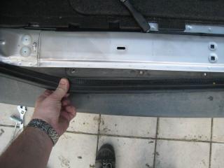

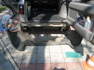

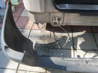

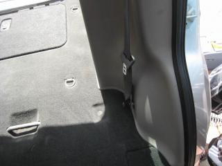

"неприятные" моменты:
1. пластиковые болты. Откручивать осторожно, не нажимая (инече не выкрутятся) и не прикладывая усилий (иначе сорвутся шлицы). Согласно инструкции этапы номер: 14, 16, 20
2. Нужно снимать аккуратно, не повредив крепежи "крючков", которые предварительно выкрутили. Сигласно инструкции этапы номер 9 и 11.
Остальное вроде легко.
готов ответить на вопросы по теме
Отредактировано Dinamich (2009-05-12 10:00:09)

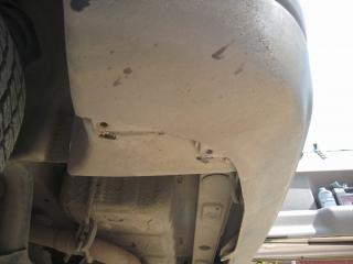

Сегодня попытался снять задний бампер и не смог...что-то так и не давало его снять в районе я так думаю колёс...
1. открутил саморезы под крылом 4,2. сзади под резинкой уплотнителя 5 вроде, 3. снизу два наружних болта, 4.под стопаком по одному. тыркался-тыркался и собрал всё назад...подскажи где точно саморезы стоят...плиз... :huh:

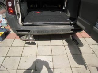

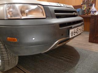

Я на оба бампера поставил, всего 8 датчиков, бампера не снимал (зачем?), в комплекте шла фреза, ей и сверлил, концы идут на стопак и фонарь заднего хода, все остальное так же, вот, что вышло:
https://i.ibb.co/jZ5hTtsC/15111-1.jpg
https://i.ibb.co/0y1YXfB9/15111-2.jpg
https://i.ibb.co/ksvB1TFy/15111-3.jpg

Какой второй датчик? Еще четыре так же на задний бампер. Пищит теперь постоянно, как тормоз нажимаешь, нужно как-то настроить эти глазки...
В смысле сам прибор, он ведь только 4 датчика поддерживает?
Моя модель восьмиглазая, поэтому слишком много видит, пищит, зараза, когда тормозишь...)) Передние включаются при нажатии на тормоз, задние - при включении заднего хода
У меня четыре вперед. Сначала тоже подключил на тормоз, но потом переделал на включение от зажигания. От тормоза пока включися и заработает уже и нужда в нем пропадала, расстояние то с которого он видеть препятствие начинает 2,5 -1,6 метра..
