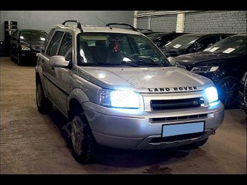

16 февраля с.г. одомашнил серебристого «Бродягу», 2003 г.р., с сердечком 2,5 л, АКПП и обувкой 17”. Кроме того с ясными колхозными ксеноновыми очами. Вот такого :
https://i.ibb.co/ynPwWL5w/SCwsx.jpg
Сразу скажу, 10-летняя машина не идеальна по умолчанию, поэтому Бродягу брал из посыла «НУ ОЧЕНЬ ХОЦЦЦЦЦА» и с расчетом «доведения до ума», опираясь на опыт восстановления различных машин, накапливаемый с 14 лет (напрочь убитая и полурастащенная 21-я Волга – с отцом) и заканчивая полуубитым Караваном в 1997. Из первого осмотра стало ясно, что Бродягу тоже били, но не сильно, однако правый бочок помяли. Реставрировали весьма бюджетно, о чем свидетельствует частичное отсутствие заднего дворника, обрезанные и закольцованные 30-см трубкой шланги маслоохладителя двигателя.
ЗАЩИТОЙ КАРТЕРА ДАЖЕ НЕ ПАХЛО !!!
В ходе первых поездок всплыли страдающие близорукостью фары, пропуски зажигания в 1 цилиндре, дышащая на ладан передняя подвеска (с громкими стуко-ударами справа на лежащих гаишниках), отвратительно визжащие задние и повизгивающе-жестко хватающие передние тормозные колодки, просачивание масла на «колхозной» трубке закольцовки маслоохладителя, протечки масла где-то сверху со стороны 5-6 цилиндров (около 700 мл в неделю) и, само-собой, полуживая АКБ на 60 Ач. Плюс к этому неработающий подогрев лобовухи и почти протертая правым верхним пыльником ШРУСа трубка охлаждения на разбитый маслоохладитель. Применяемые прежним хозяином масла вдохновляют своим разнообразием – Шелл в движке, Маннол в рулевке, Кастрюля в мостах и неизвестно что в АКПП и ТС.
Из этого и первые заказы в Экзисте - колодки тормозные TRW по кругу, расходники подвески Lemforder (стойки стабилизатора, рулевые наконечники, шаровые, сайлентблоки рычага подвески, пыльники ШРУСа), охладитель масла двигателя и шланги к нему от LR, щётка и поводок заднего стеклоочистителя так же от LR, свечи "Ultra X Titan" от BERU, катушка зажигания от NGK. фильтры салона (Corteco), масляный (Knecht-Mahle). Итого около 40 тыров. Брэнды выбирал исходя из собственного опыта.
Воздушники ALCO (аж 2 штуки) были любезно оставлены прежним хозяином в багажнике…
Первая серия работ – замена ATF в АКПП через аппарат на  DURADRIVE MV SYNTHETIC ATF, вырывание колхозного ксенона и установка OSRAM NIGHT BREAKER PLUS, замена задних визгливых колодок Lucas на  TRW, а также заливка Мобила1 для промывки и заменя штатной магнитолы на МП3-понимающую.
Завтра вторая серия – заменить свечи, передние колодки, фильтры, перетряхнуть переднюю подвеску, найти источник масляного родничка у 5-6 цилиндров и, если останется время, восстановить задний дворник.
Третья серия - по готовности  :dontknow:
