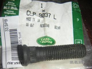

В связи с тем, что сделал своё любимое дело - порвал колёсную шпильку (до этого, правда, рвал болты на других своих машинах) - озадачился и нашёл.
Шпилька колёсная. Код CLP9037L.
Колёсные шпильки.

Моё приобретение. На Экзисте называется не больше, не меньше, как "Болт распорный топливного насоса"
Поделиться192010-05-28 23:08:34
Ох уж эти англичане... Куда только топливный насос не вмонтируют...

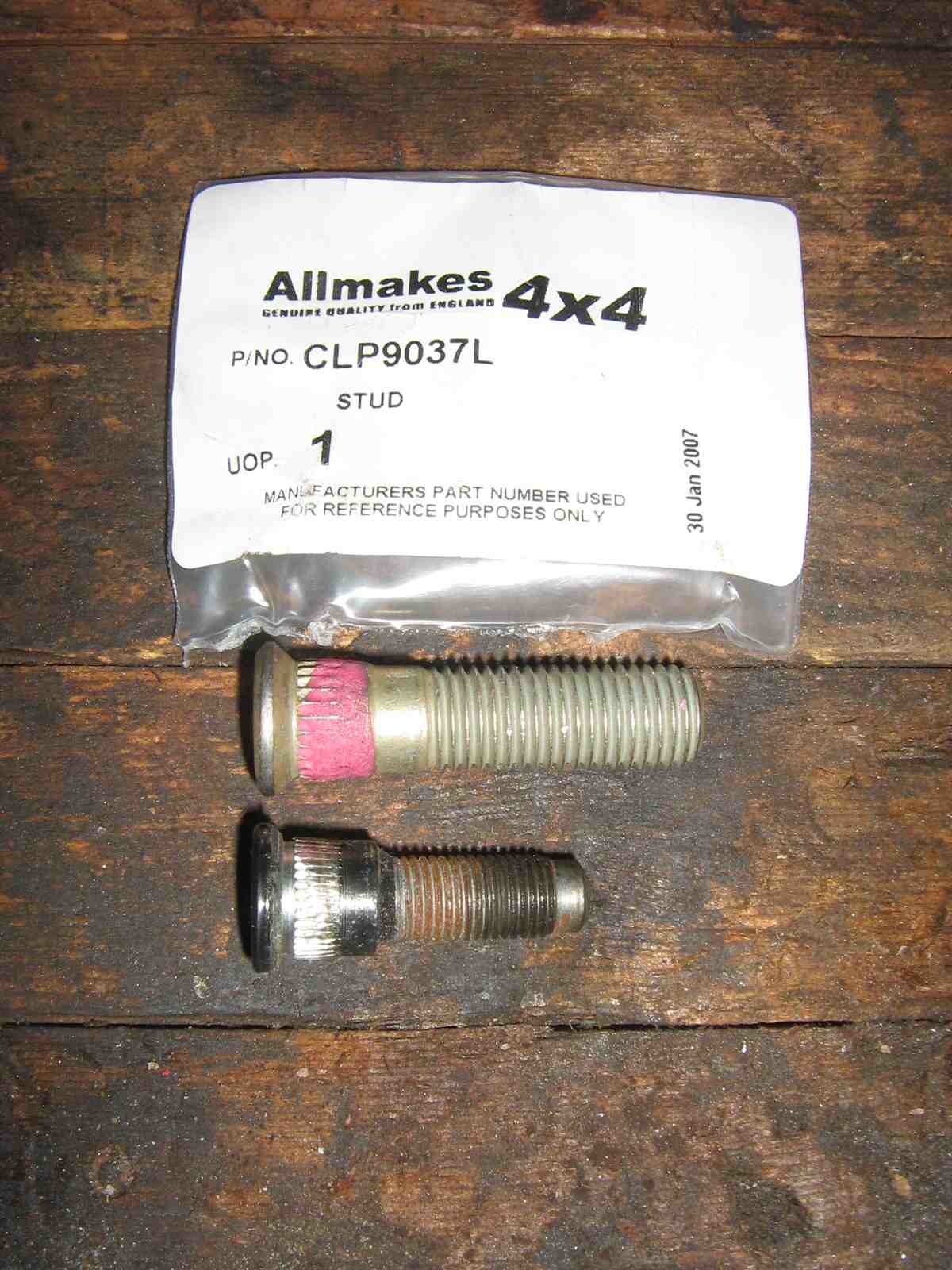

Поделиться242010-07-24 13:34:19
Сегодня поменял передние диски с колодками.
В другой теме поднимал вопрос, чтобы поменять шпильку надо снимать ступичный подшипник. (ДА ЭТО именно ТАК) Ездить на четырех можно, но я попробовал и вот, что получилось.
В Эксисте заказал новую шпильку, прислали.
Отдал на завод токарю, что бы сделал несколько вариантов (клонов).
Сталь 20. Цементирование + закаливание.
В результате подошла вот такая ФОТО ПРИЛОГАЮ.
Резьбу не трогали, а сняли только верхнюю часть.
Не снимая ступичный подшипник шпильку установили.
Когда придет время менять подшипник, тогда и поставлю, нормальную.
как это добро найти/купить? в эксисте вроде нет в наличии....помогите
у меня 3 шпильки крепления запасного колеса отломались. Такие ведь как раз подойдут?
Поделиться292011-08-29 19:41:27
Мужики,это оно:
CLP9037L-B CLP9037L-B CLP9037-B ШПИЛЬКА КОЛЕСНАЯ FREELANDER 5 150руб
купил эти.
спасибо!

Всем Привет! Поделюсь своим опытом замены шпильки. Вопрос где взять шпильку отпал сразу, так как сосед-токарь. По поводу подшипника: учитывая стоимость примерно в 3 т. целковых не вижу смысла его менять при снятии ступицы. Что бы подшипник сохранил работоспособные параметры и мог эксплуатироваться дальше, разборку ступичного узла необходимо проводить только с использование пресса, так как любые ударные нагрузки (обычно кувалдочкой через оправочку) моментально превращают подшипник в дорогостоящий металлолом.После выпрессовки ступицы одно внутреннее кольцо подшипника остается на ступице, для его снятия использовал бронзовое зубило, загоняя его в распор между кольцом и ступицей, предварительно сняв с кольца подшипника грязезащитное кольцо(посажено с небольшим натягом, снимается без деформаций) после появления зазора использовал съемник.Обратно в подшипник кольцо без проблем встает с небольшим усилием. После замены шпильки запрессовал ступицу обратно, пробег после ремонта 12 000 , полет нормальный. Ну и конечно все манипуляции с открытым подшипником необходимо проводить в хирургической чистоте, иначе все усилия будут напрасны, попавшие пыль и песчинки убьют подшипник за 1-2 тысячи км. Удачи в ремонтах.
1.8 5 дверей 2005.
При открытом подшипнике следите, чтобы не выпал сепаратор с шариками, что бывает очень часто.
