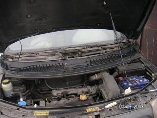

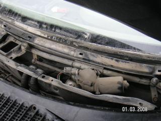

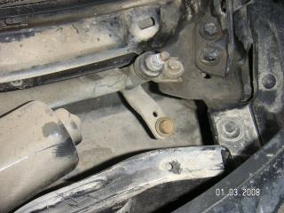

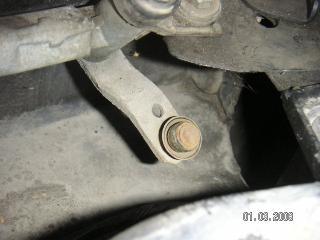

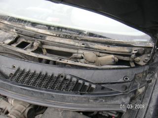

Вчера что-то навернулось в механизме стеклоочистителей. Левый (водительский) - замер на месте, а правый - замечательно бегает по стеклу.
Вобщем собираюсь в гараж, вечером ждите фото :)
Сделал  :flag:
Пока фоты по снятию-ремонту. По установке - не вижу смысла выкладывать, ибо, установка противоположна снятию ;)
Вкратце: снял дворники с поводками, пластиковое жабо, увидел, что отвалился рычаг от правого дворника, снял трапецию, принёс домой, на фрезернике просверлил отверстия, нарезал резьбу, на токарнике выточил две шайбы из капролона, дремелем с латунной щёточкой всё почистил от ржавчины, набил литола, собрал всё назад, винты посадил на фиксатор резьбы.
Далее - картинки. Будут вопросы - с удовольствием отвечу.
Отдельное ФЕ тем, кто менял мне в конце лета лобовуху. Изломали, ссуки, все пластиковые клипсы у жабо, и очень ловко это замаскировали.
Экономия от операции: детали - 200 баксов, услуги - примерно столько-же. Моё затраченное время - 2 часа.

Сегодня поездил - дворники гребут, как положено! Теперь даже лучше - они смазаны, и теперь всё оч. плавно и беззвучно!!!
Случилась такая же неприятность.
снял. высверлил так же (только на всех трёх шарнирах)
всё что можно - смазал литолом.
Шуршат как новые, без люфтов.

Сегодня выдалась минутка и начал действовать:
1. Поводки дворников с приводов снялись хорошо. У меня стоят штатные пластиковые заглушки, которые предохраняют гайки от попадания осадков - они оказывается очень нужные. Только одна гайка оказалась под ключ (нужны торцевые головки) на 13, а другая на 14, но это ерунда.
2. Если бы вышел из строя правый дворник, то можно было бы для доступа к его приводу не снимать левый поводок (он у левого края пластикового жабо), а отогнуть пластиковое жабо вверх, сняв только 4 - 5 верхних пластиковых дюбеля с правой стороны (их там всего 6-ть).  Но с левым дворником (блин!) так не получится, т.к. правый размещён практически по центру пластикового жабо и при сильном поднятии последнего, можно его сломать. Если даже нет, то угла для доступа к приводу левого дворника может не хватить.
3. Внизу на пластиковом жабо оказалось только 2 дюбеля, оба легко снялись. А вот из верхних 6-ти остался цел только 1-н. Остальные сломались, т.к. сидели там "намертво", да ещё и задубели на морозе.
4. Снял пластиковое жабо, стакан тяги привода левого дворника набил литолом, накинул руками тягу привода левого дворника на палец рычага привода, защёлкнул её усилием, включил механизм - всё работает.
Времени заняло минут 10-ть. Замёрз и пойду домой греться. Прихвачу с собой пластиковое жабо, т.к. обнаружил, что от него на половину оторвалось верхнее уплотнение (резинка), приклею.
5. Вся конструкция видимо крепится только 2-мя болтиками с головками на 10-ть:
-   левая сторона
http://s6.uploads.ru/t/M72kN.jpg
-    правая сторона оказалась проблемной, т.к. вместо головки болтика обнаружилась какая-то подрезанная гайка на такой же шпильке
http://s3.uploads.ru/t/cdMys.jpg
6. Взял резинку и связал (временно) проблемный узел как сумел:
http://s7.uploads.ru/t/anGdi.jpg
7. Прикрепил на место поводки дворников. Включил механизм - всё работает нормально.
8. Пока поезжу без пластикового жабо с частым использованием дворников, поищу в автомагазинах пластиковые крепёжные дюбели. А там может и потеплеет.
Времени заняло 5-ть минут.
Вчера и сегодня ездил без пластикового жабо, дворники использовал очень активно. Кроме того, за это время в нишу, где находится механизм стеклоочистителя, под завязку насыпало снега. Я его не чистил, чтобы проверить надёжность "резинового соединения". Так работает зараза без проблем!
Это говорит о том, что особого усилия для удержания тяги на рычаге не требуется. Если тяга соскочила и нет времени или возможности её нормально приделать, то временно подойдёт и резинка или проволочка или верёвочка, или даже презерватив...
