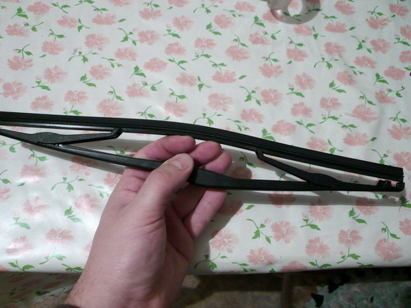

1. Опускаем заднее стекло и аккуратно, без фанатизма, снимаем задний дворник. :)
2. Взяв дворник в левую руку, примерно по середине, резинкой от себя, отжимаем его пальцами, а правой рукой аккуратно чтобы ничего не поламать, но довольно сильно смещаем резинку к центру.
https://i.ibb.co/sJXJRmZK/i-31.jpg
3. Не знаю, машину брал с рук, возможно дворники уже менялись. У меня резинка дворника вставлена в пластиковую направляющую. Толщина направляющей примерно 9 мм.

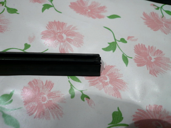

5. Суть в том, что пластиковые направляющие на новых резинках и старых разные. На фриловских, как уже писал - 9 мм, на новых примерно 5 мм. Значит их нужно поменять. Паз одинаковый. По длине направляющей отрезать кусок резинки.

P.S. Сечение резинок немного разное, но это не критично.

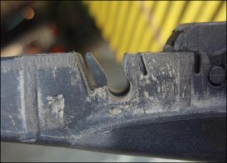

А у меня был заломан хвостовик. Посему - напиллинг не помог бы :(

Рекомендую снять поводок с оси, и осмотреть шарнир. У меня залом был именно там.

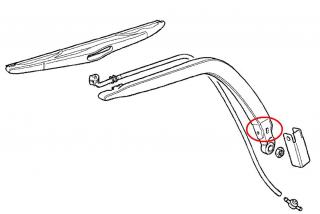

Там достаточно сильная пружина, а все детали - пластиковые. Вот и ломает. Жалко - старый поводок у меня в гараже - так-бы отфотал бы предметно.
