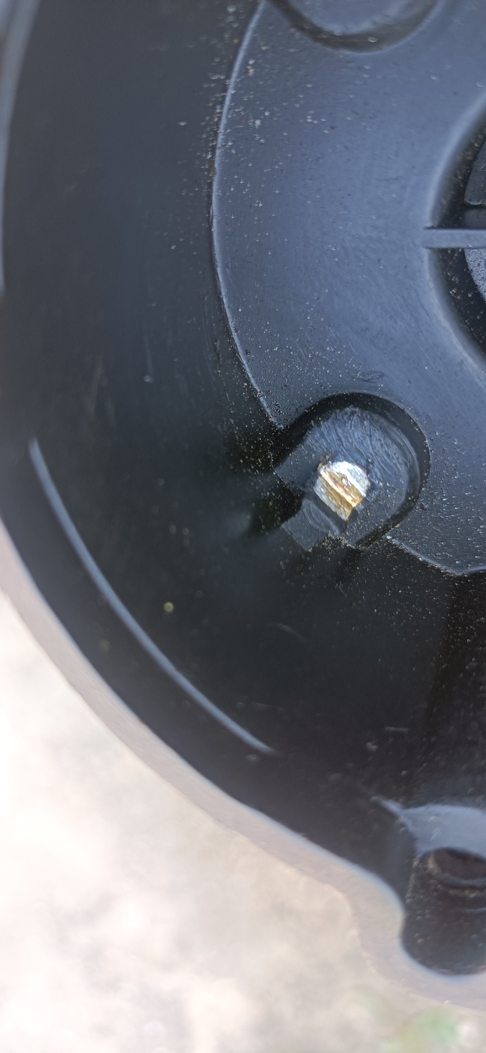

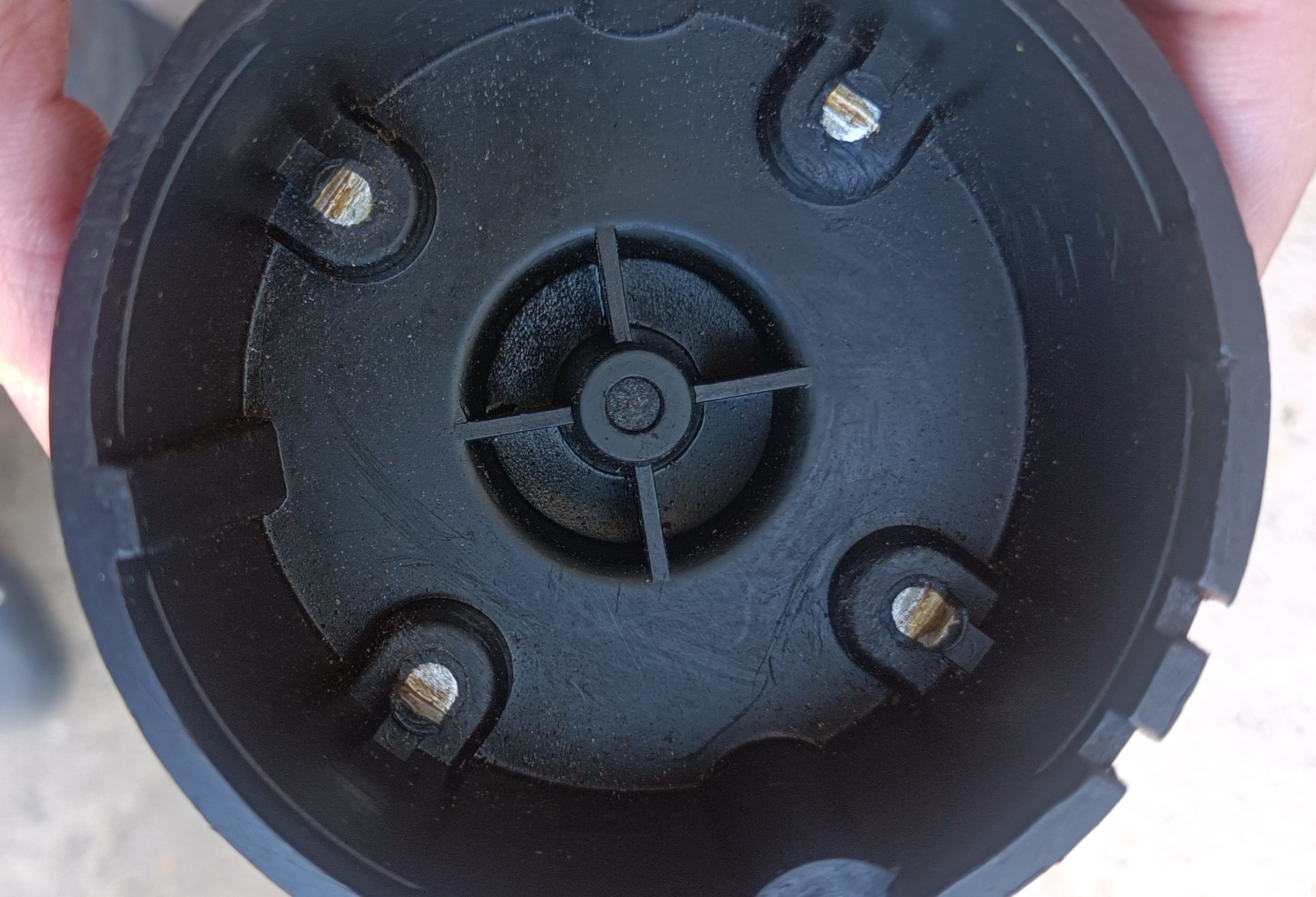

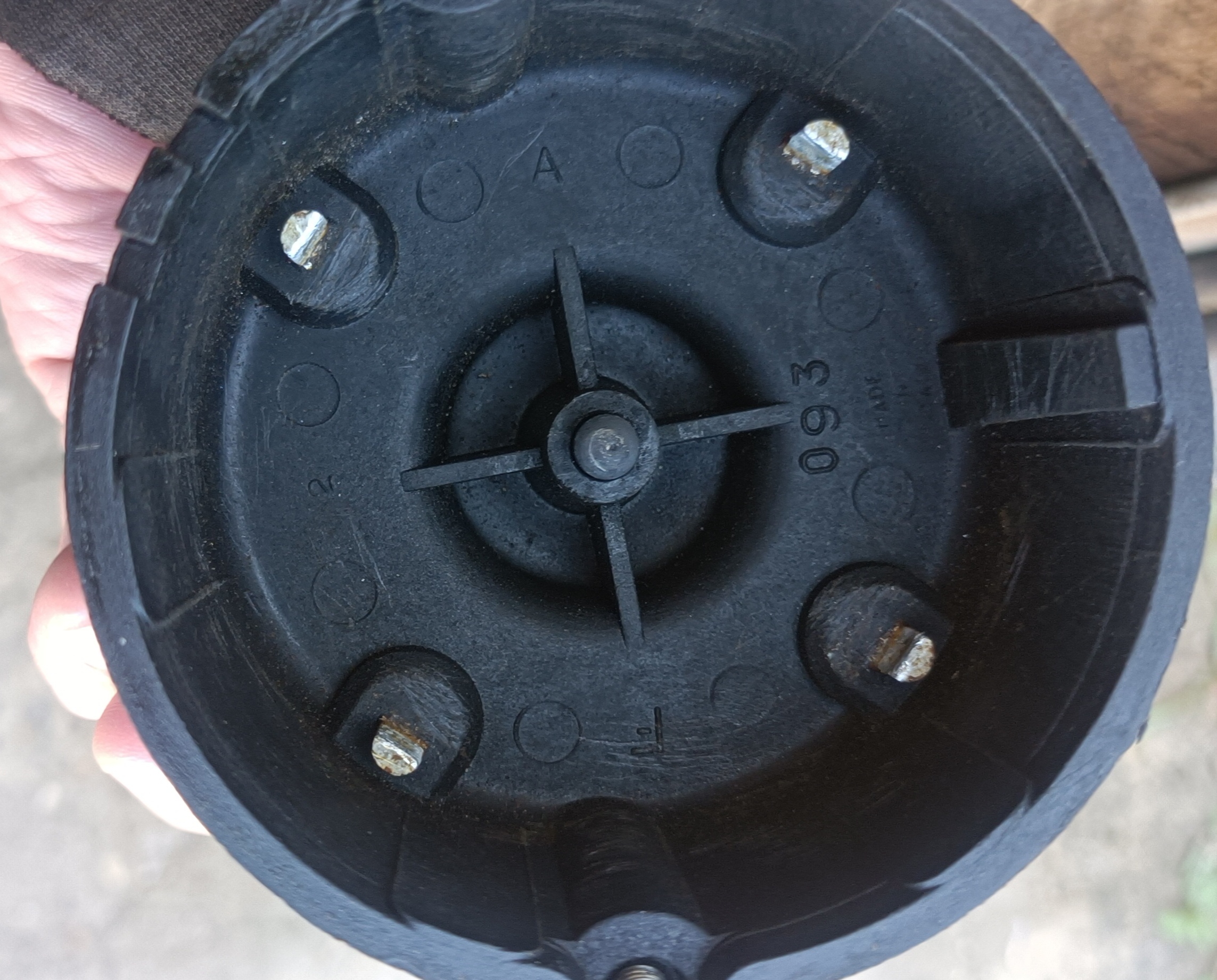

У меня на крышке есть площадка , а на другой нет.https://upforme.ru/uploads/0000/d3/70/4854/t43504.jpg
https://upforme.ru/uploads/0000/d3/70/4854/t798477.jpg
https://upforme.ru/uploads/0000/d3/70/4854/t85139.jpg

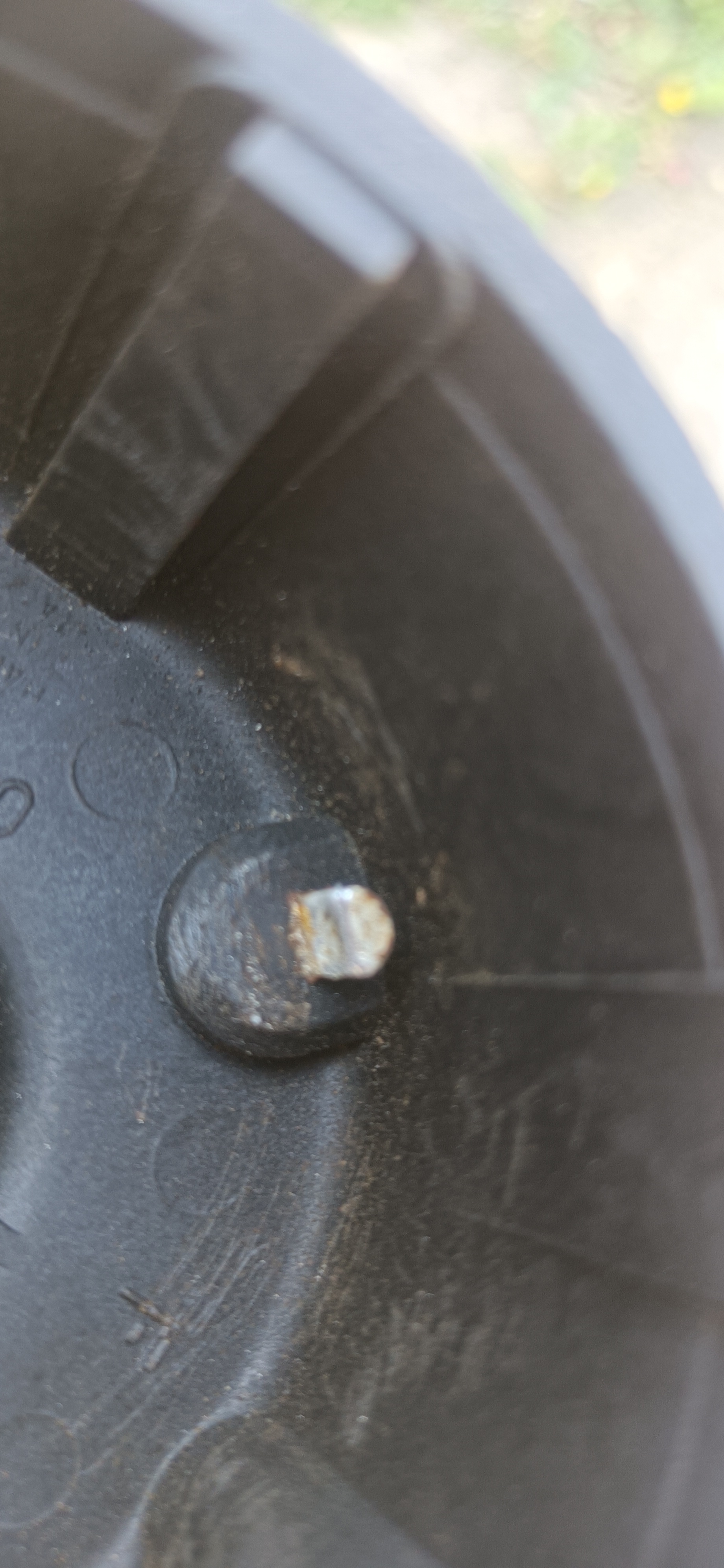

https://upforme.ru/uploads/0000/d3/70/4854/t401361.jpg
Может проблема в самом трамблёре?Был на памяти случай,чтой то там на корпус замыкало...
Заказал крышку  и бегунок одной фирмы (, надеюсь , что они подойдут и будет работать, так как при заказе разных фирм могут не подойти. Бегунок может не доставать до контактов. Жду запчасти и буду пробовать.
Бегунок всегда не достаёт до контактов. Там дуга загорается. Когда разобрал - сам офигел :tired:
