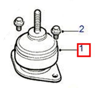

У меня вопрос: могу ли я на свой Фрил 2002 года поставить подушку от Фрила 1-го поколения (KKB102480)? Смысл в том, что она стоит 1500 руб. у лр.ру, а моей у них нет. В экзисте же моя ККВ103190 стоит 6200 руб. Мне это было бы гораздо проще, чем мудрить с подушками от VW или ГАЗели
Поделиться672011-10-19 11:50:20
greg0175нет! разные они!
ККВ 103190
KKB102480

Уважаемые камрады! подскажите пожалуйста: подойдут ли эти подушки для Freelander 2004 1.8 3D Hardtop, а если нет, то какие нужны?((( А то скачал уже 2 Микроката а не один не работает
№ 3 ККН102620
№ 1 ККВ 103190
№ 20 ККН 102720
Поделиться772012-01-14 11:24:32
pir-ani написал(а):№ 3 ККН102620
№ 1 ККВ 103190
№ 20 ККН 102720
