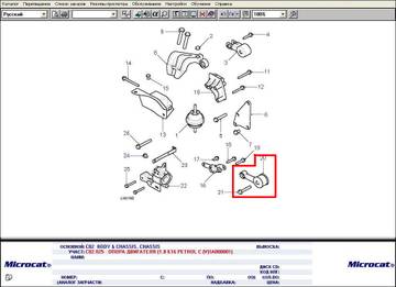

Подскажите пожалуйста артикул детали №8. очень надо.

мне нужна которая расспологается внизу, под двигателем,, сзади....если не сложно подскажите как выглядит? спс :flag:
№20
https://i.ibb.co/1YbrTMwP/fc3ly.jpg
№20
мерси :flag:

а код подушки №20 KKH102260? и она только родная подходит? может от чего-то другого кто-то ставил??
и я правильно понимаю, она снизу со стороны грм?
Пока никто не ставил :dontknow:
