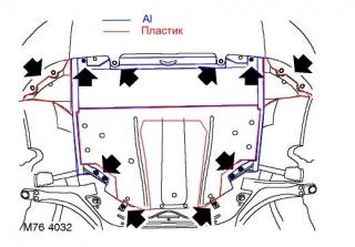

Не совсем. Штатная - это пластик. Алюминиевая только рама.

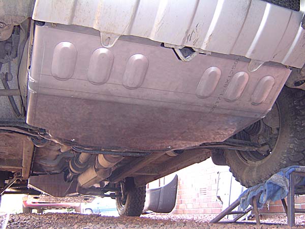

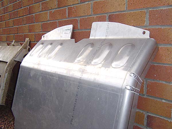

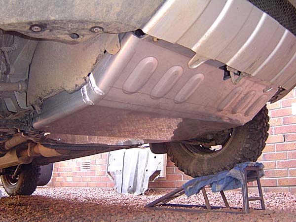

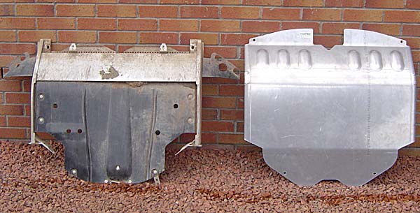

Вариант доработки:
Чертёж в PDF http://muddyoval.com/articles/fltech/sk … plateModel(1).pdf - форум из-за круглых скобок глючит, копируйте ссылку и вставляйте в браузере...
Чертёж в Автокаде

А говорят любопытство не порок. Прочитав вопрос пошел смотреть что у меня под движком. Оказалась штатная защита алюминий + пластик. Пластик уже наполовину крепления треснул. Значит не за горами замена. Что за вариант описан с ВАЗовской защитой. какие переделки? К чему крепить?
Поделиться152009-08-24 22:20:04
Дык смотри выше фотку. Там канадец к штатной алюминиевой раме приспособил алюминиевый лист. Вот по тому-же принципу и крепить сталь от вазовской защиты к штатной алюминиевой раме.
Болгарка, киянка, дрель, кернер, сверла, метчики. Ничего сложного. Руки-же на месте?

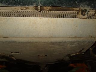

Австралийский вариант неплох, но громоздкий. Зачем им в пустынях защита?
Им бумеранги нужны.
А вот у KVK защита близка к идеалу. Ничего лишнего, красиво , аккуратно и технологично.
Взял бы за образец!

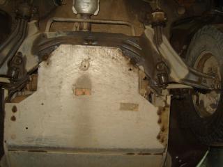

Свою делал из того , что под ногами валялось, старая защита от ВАЗ. По сути это был кусок железа с проушинами. Проушины спилил, вварил спереди две гайки. В аллюминии сделал под них два отверстия. Сзади в защите просверлил два отверстия, как на штатной пластмассе. Подрезал болгаркой заднюю часть листа, по раме. Все . Но ВАЗовская уже по краям ,по 1см. У KVK же полностью перекрывает по ширине.Это гуд.
P.S. Если верить книге, то на ранних моделях можно снимать пластик отдельно. У меня же он был спереди приклепан изнутри к аллюминию , а сзади как у всех на двух болтах. Достало снимать все целиком. Теперь на снятие уходит 5мин.

Австралийский вариант.
ХЕ-ХЕ, без мотора, а защита зато есть...
а ЗАЩИТА ВАЗ-09 ОТ 10 СИЛЬНО ОТЛИЧАЕТСЯ, КАКУЮ ЛУЧШЕ СТАВИТЬ (МАРОКИ МЕНЬШЕ)???
Сделана из защиты ВАЗ-2110.

Фотки Шериф и Schiessler. Подробней про Schiessler: на рестайлинговый
дорестайлинговый http://www.edocar.ru/shop/CID_173.html

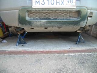

Вот моя руколепная...
Вопрос, заднее крепление защиты временное?
И это 2-ка или 3-ка, толщина?
Поделиться422009-11-07 20:11:15
Временная уже 2 года...
Нержавейка, 4 мм.
