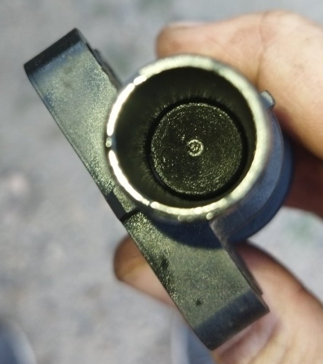

Да, снял ДХХ (РХХ), при включении зажигания шток не движется, хотя щелчки есть, промывка не помогает. Есть постоянный хоть и минимальный зазор.  На разборках пока не нашел. Я так понимаю, он не лечится, только замена?
Код запчасти SBZ0052524 или MDQ100170L

Только замена.Пока ищешь,отключи разьём,как выше обьяснял.Ездить можно. :flag:

В моем случае ездить нельзя, заводится все хуже и хуже, глохнуть стала чаще. Видимо зависит от того в каком положении РХХ заклинило. Давление воздуха избыточное почти постоянно.
