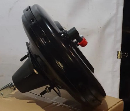

А это то,что предлагают,но цена выше чем 7500 и Китай: не грузятся фото
Отредактировано Федя Любанский (2024-05-17 21:44:26)
Описание
Вакуумник усилитель тормоза для
Land Rover Freelander 1 98-01
1.8
2.0TD
PSA528
SJG 100220
Отправляем в регионы
Адрес
Московская обл., Осташковское ш., 70Г
В автодоке
LUCAS | TRW PSA528   Усилитель тормозной      от 31 359.00
LAND ROVER | JAGUAR SJG100220  Усилитель тормозной    от 72 678.00

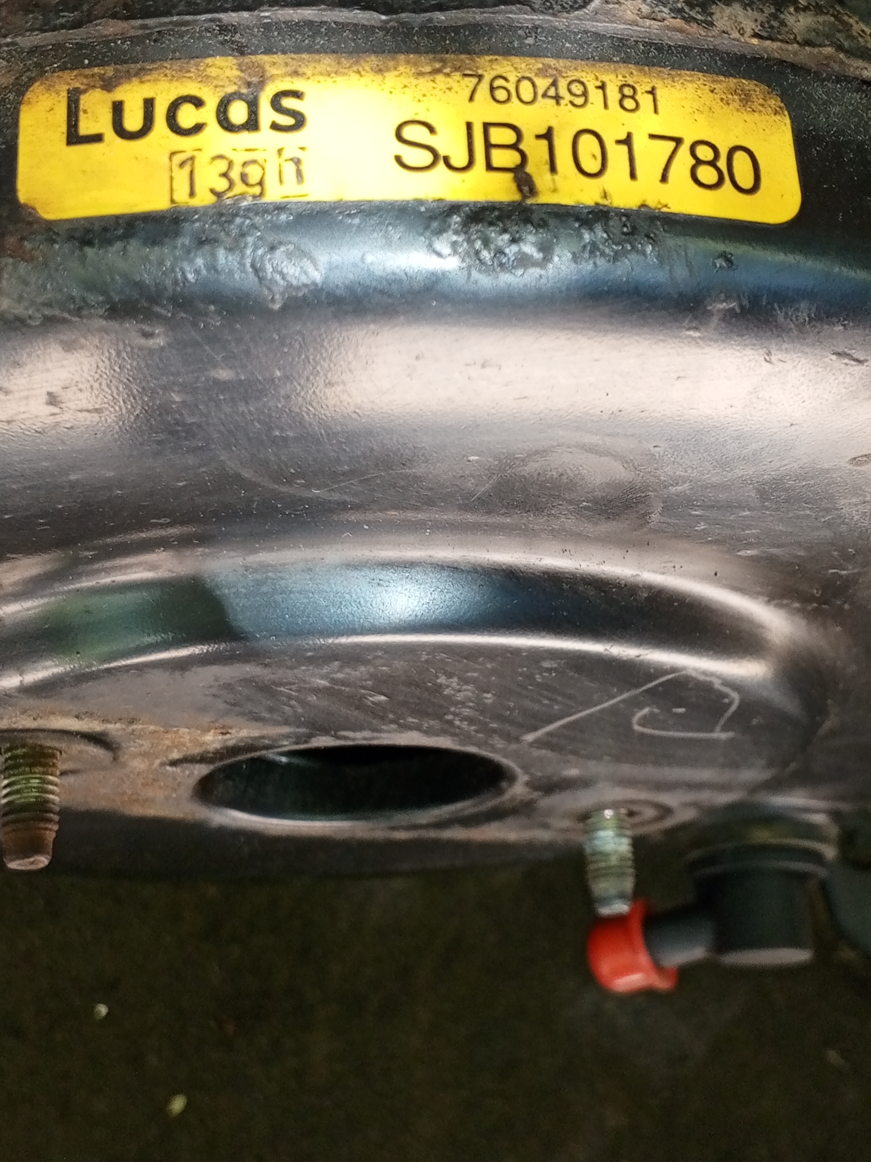

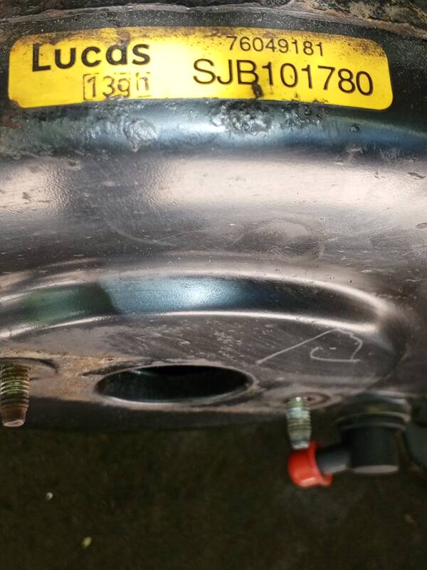

Вот отсюда поподробней.Артикул точно я прислал?Здесь не только я советовал.Я лишь порекомендовал разборку из Белоруссии и указал артикул на твоё авто SJB101780(пост 15), а  ты пишешь,взял SJG000010(пост 57).Определись.Тут ещё не все разобрались что у тебя дизель и считают что 1.8.Про подпись я тебе вначале темы уже говорил.А так оперативность лихая там у вас. 4 дня назад артикул указывал,а уже успели заказать,привести,снять,поставить... :huh:
Я давал SJB101780 конкретно этот,в пост 15.
