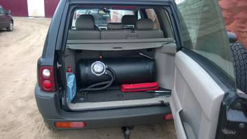

добавлю от себя - проблем с газом у меня нет. фото установки ниже:
http://uploads.ru/87hAQ.jpg
https://i.ibb.co/FLTGpz1j/k1ZE3.jpg
http://uploads.ru/6DVEs.jpg
Отредактировано delinquens (Сегодня 00:36:17)
и багажника тоже...
117
и багажника тоже...
а без этого никуда )))
