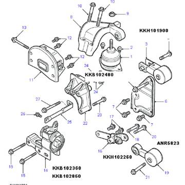

Всем привет. Нужна помощь по замене подушек двигателя. Прочитал много по форуму тем, не если честно то не совсем разобрался в темах про подушки двигателя. Какие могут подойти саленблоки , так как на сами подушки цены уж слишком высокие. Первая подушка артикул KKH101900, вторая подушка артикул KKH102260. Смотрел саленблоки VTR LR0112R, но почему то они подходят типа на обе подушки. Подойдут ли эти саленблоки на обе подушки или нужно какие-то другие?

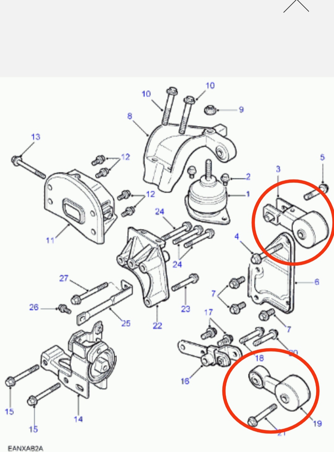

Вот фото подушек которые нужны.

На рисунке нижняя подушка (гитара ) больше похожа от 2.5 . На 1.8 чуть другой формы и длиннее. Маленькая втулка редко портиться, чаще большая. Можно заменить саму резиновую втулку. Например российского производства VTR LR0111R.
Или металлическую втулку токарю, уменьшить отверстие на 2- 3 мм.
Или же заказать хорошее Б/У

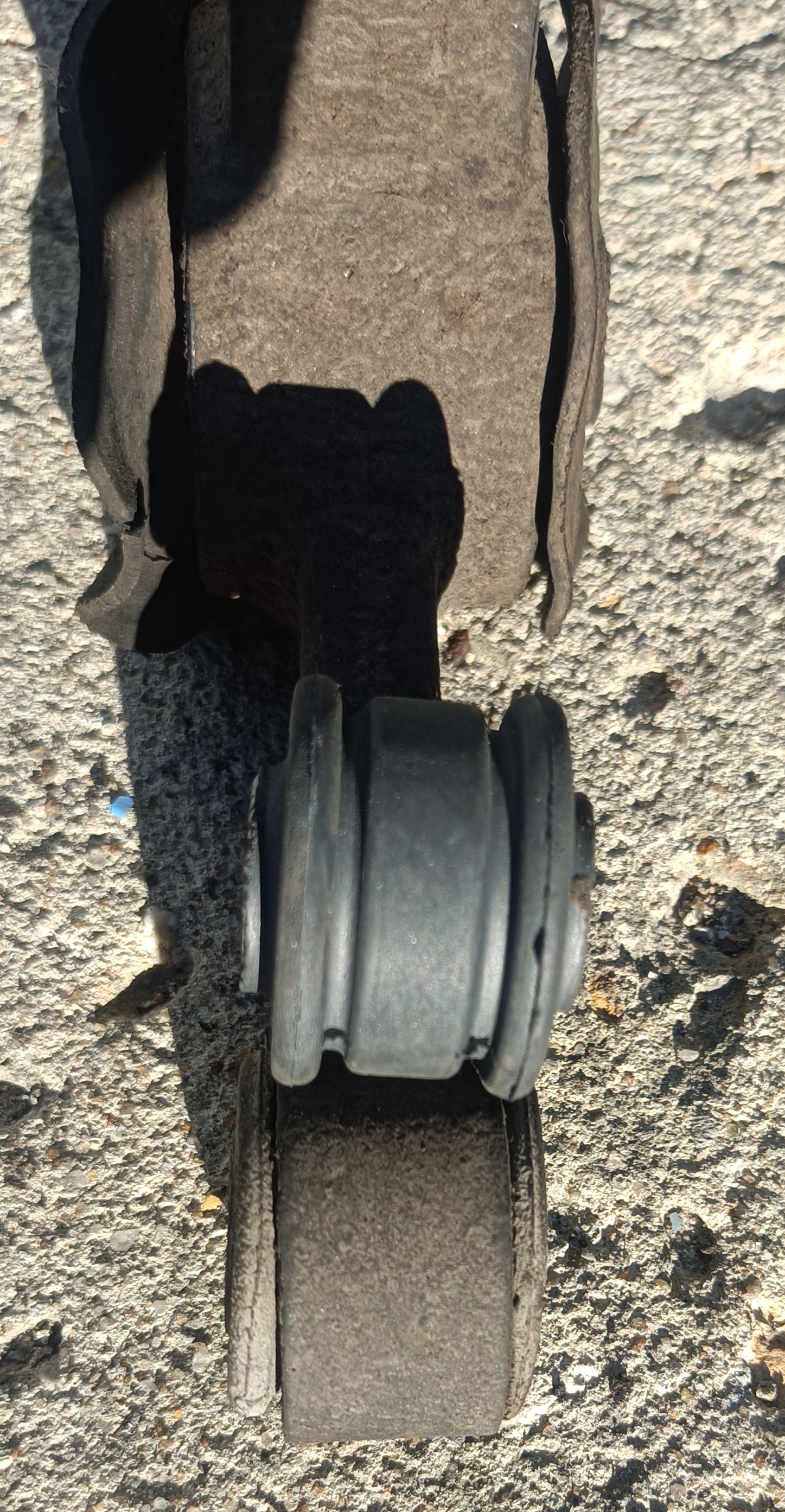

Пришли запчасти. Снял подушки двигателя и оказалось, что нужен большой саленблок. Кто нибудь знает какой артикул подходит? Читал про VTR LR0111R и пишут, что они болтаются на самом деле так и если да ,то что тогда лучше взамен поставить?

Саленблок так и должен быть по размеру?
Думаю да.
Что смущает?
Поделиться132024-07-04 09:55:57
Думаю да.
Что смущает?
Смущало то что размер такой же как и железный корпус, но когда поставил всё нормально встало. Только вот большой саленблок двигается. Он так и должен двигаться или всё же должен крепко стоять?
