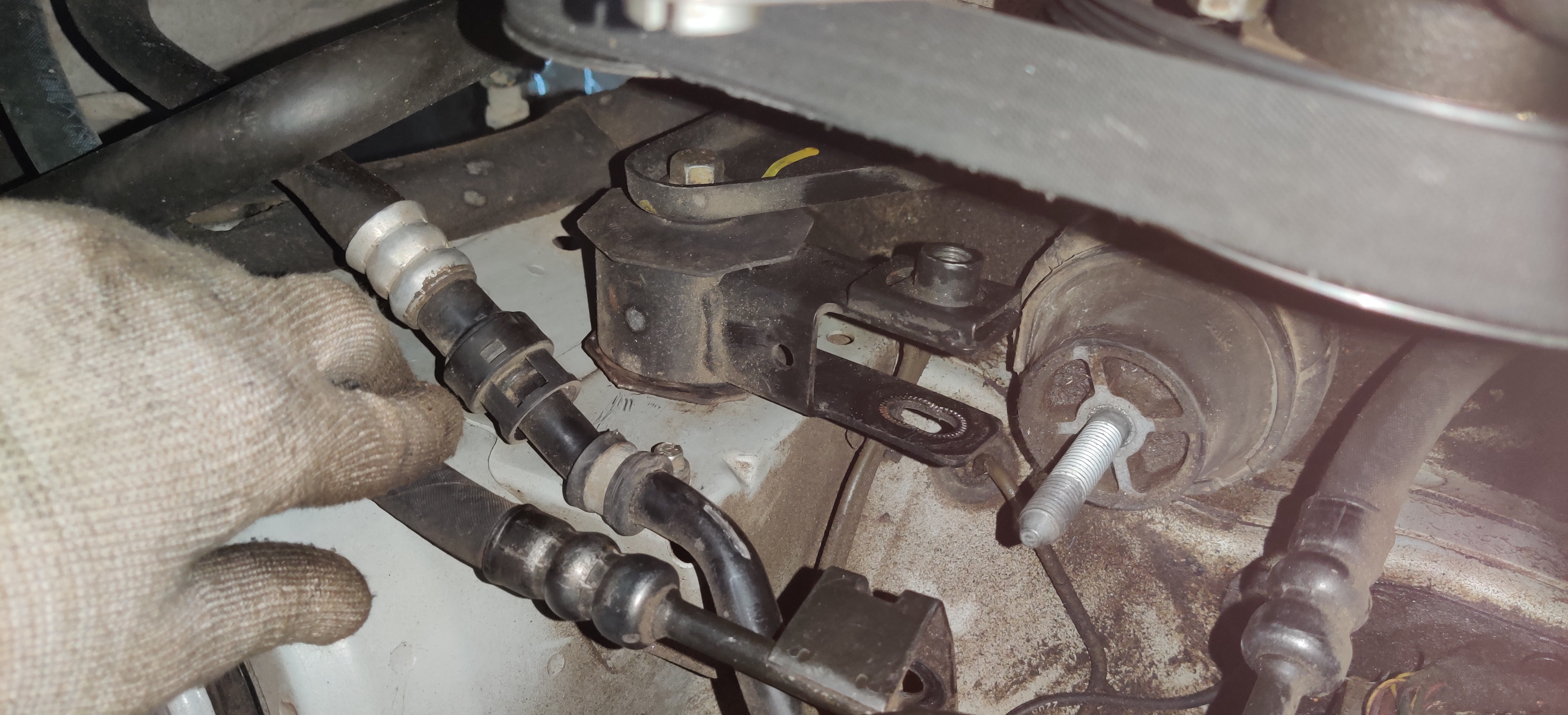

Добрый день. Подскажите под верхнюю опору KKH102620 что можно заменить по сайлентблоку кроме китайской febi ?
https://upforme.ru/uploads/0000/d3/70/1825/t56307.jpg
https://lrfreelander.ru/viewtopic.php?id=940)
