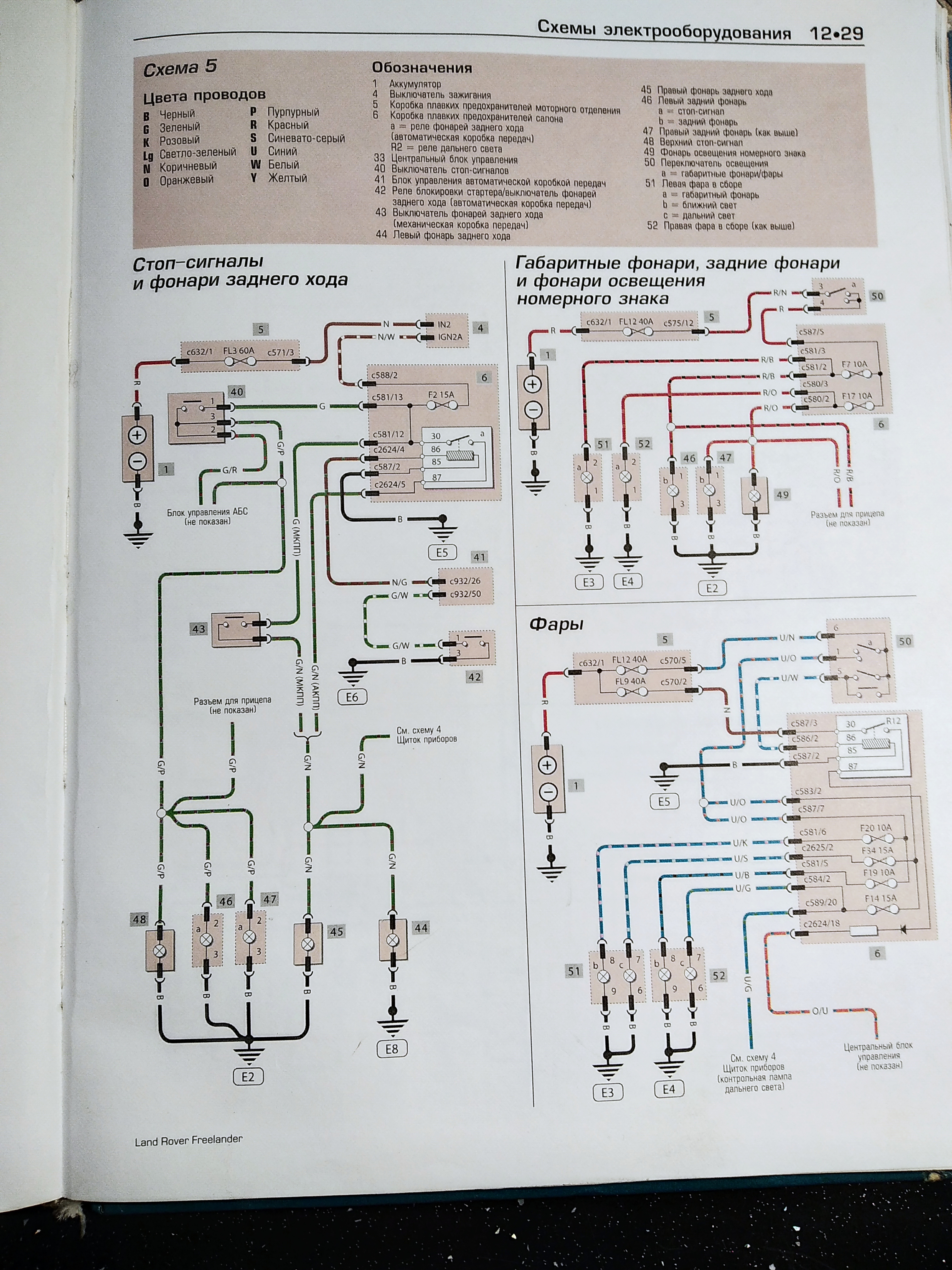

Не работают габариты и задние стоп сигналы с повторителем стоп сигналов. В патроне левой лампы стоп сигнала и габарита есть оплавление на массе. По схеме провода массы габаритов-стоп сигнала и задних ходовых огней с одной точки идут Е2. Кто знает где этот провод крепится на кузов? Стекло фары было разбито и склеено видать со временем герметизации не стало и после мойки обгорело. Предохранитель №2 целый. Контрольной лампочкой проверил +  в жгуте данной группы все работает (минус взял с замка задней двери). Тележка Фрил рест 1 2004 гв.

Земли под боковой обшивкой багажника со стороны петель двери багажника.
