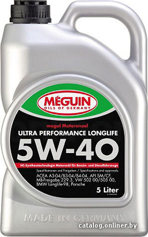

...приобрел фрил и встал вопрос о замене масла (до меня заливали ВИСКО полусин.),
придя к знакомому торг. маслом и побеседовав по машине, пришли к выводу что с пробегом в 130.000 км
надо заливать синтетику и предложил MEGUIN 5w40, а также промывку LM на 200км,
промыл,поменял масло проехал меньше тысячи и понеслось: начала пропадать тяга в районе 2000 об., ну и вроде уже не так едет как при покупке )))
что делать?, думаю поменять обратно на полусинтетику 10w40 но только COMMA
или начать с чего то другого????

Машины у нас уже старые,честно говоря,по этому надо переходить на полусинт.Сам заливаю ЕSSO уже много лет,не только в ФРИЛ,но и до этого ауди 100,мицуб.РВР.Не популярное,не дорогое масло,поэтому редко подделывают.НЕ РЕКЛАМА.Беру в плстмассовых канистрах.Доверия к разливному нет,вернее к разливальщикам.
