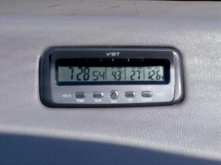

Добрый вечер комрады, 3недели как прикупил Фрилика, у меня стоит некий прибор вместо часов, думал родной оказывается нет судя по вашим разговорам, большой экран как на родном показаном выше -- отображает время, температуру за бортом, температуру в салоне, напряжение в бортовой сети и уровень заряда акума, при переключении режима год, месяц, число, день недели, так же есть функция будильника и задаёшь забортную температуру при которой срабатывает звуковой сигнал, правда не совсем понятно для чего последняя приблуда. Такие дела, но в целом оч приятные мелочи. Да при вкл габаритов соответственно загорается подсветка на этом приборе.
Значит какой то умелец до тебя вставил БК. :)
А фотку можно?
Завтра постараюсь закинуть, но если БК то почему не показывает расход топлива, остаток его же на кол-во пути, мгновенный расход той же жидкости. Может всё таки просто часы фильдеперсовые?

Привет комрады, извините за долгое отсутствие - служба. Вот обещанное фото.
https://i.ibb.co/cSc4zZhd/9706-1.jpg
Большая забортная и внутренняя температура не глюк, машина стояла на солнышке. :)
Однозначно умелец какой то вставил. :)
А подсветка какого цвета?

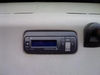

Как вам такой девайсик, ни где теперь не потеряюсь.
https://i.ibb.co/TB5QXrqd/18684-1.jpg
https://i.ibb.co/j9yKFMPV/18684-2.jpg
Хороший девайсик, но, ИМХО, ты его переставишь. Не на месте он ;)
да особо других вариантов и нет потому как прикуриватель под ним. ну или тянуть проводки на левую сторону

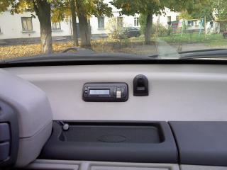

Пока хватило времени только на установку. Получилось так:
https://i.ibb.co/BV9LKSK0/18709-1.jpg
https://i.ibb.co/C5Qb9rqp/18709-2.jpg
хорошо сидит!! ))
denplis  когда подключать будешь, не забудь пофоткать пожалуйста!!
а что это за рамочка под БК? штатную запоганил?

Skudetto, пофоткать процесс подключения? В смысле фотоотчет как делал?
Serega, да штатную порезал, т.к. часы восстанавливать не хочу (не вижу смысла - ради часов жалко времени и денег, а ради магнитолы - не стоит, т.к. стоит Пионер с блютузом).
Так что если кому надо часы с неработающими частично сегментами (большой экран) - обращайтесь.
обоснуй почему, перепробовал кучу мест, здесь вроде не мешает и относитнльно близко. Слева на разных уровнях закрывает обзор, справа далеко для настроек и так же закрывает обзор, а тут и рукой дотянуться и прикуриватель близко.
