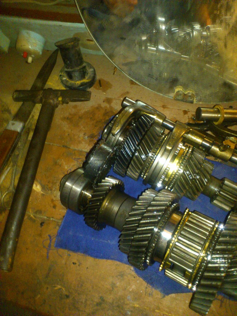

КОРОЧЕ РАЗОБРАЛ КОРОБКУ С ВИЛКАМИ ВСЕ В НОРМЕ, СЪЕЛО ШЕСТЕРНЮ НА 5Й ПЕРЕДАЧИ ПОД НОЛЬ, НИОДНОГО ЗУБА, ПРОСТО ГЛАДКО У ПОПКА МЛАДЕНЦА, КАК И НЕ БЫЛО НИЧЕГО, Я В ШОКЕ КАК ЭТО МОГЛО ПРОИЗОЙТИ???(( ПРИ ЭТОМ ШЕСТЕРНЯ КОТОРАЯ ЕЕ СТОЧИЛА БЕЗ ПОВРЕЖДЕНИЙ, КАК НОВАЯ..

222
да фото вроде прикрепил к сообщению, не отправилось почему то..https://i.ibb.co/nN1dmg48/yw-SPh.jpg
223
Смотрю фото но ни чего не понимаю , первичный и вторичный вал , тем более зад , задняя скорость в низу ее не видно :dontknow:
224
IIpuzpak
причем тут задняя, у меня 5я пропала, шестерня сточилась та которая снятая слева на валах лежит, которая никак на шестерню не похожа)))

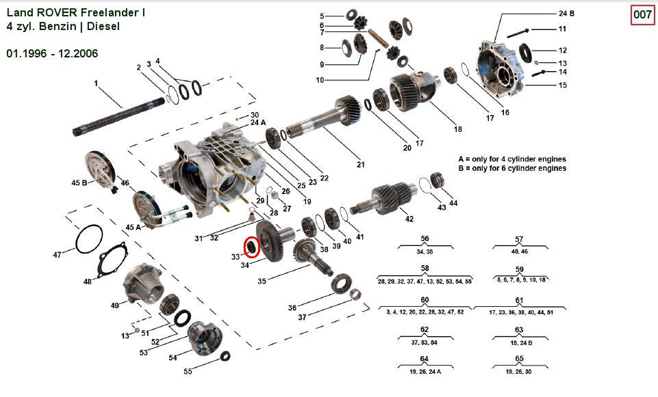

Перестал работать задний привод. Раздатка потеряла связь с карданом ни хрустов, ни гула ни каких посторонних шумов, двигается только на переднем, что может сломаться в раздатке безшумно- юзать по форуму щас нет возможности просим помощи
Отредактировано yojik (2014-01-11 17:56:15)
240
Отредактировано yojik (Сегодня 19:56:15)
подозрение только на расхождение зубов главной пары раздатке из-за ослабления гайки, если страшных и/или менее страшных звуков не было. ИМХО.
https://i.ibb.co/mCW5Lbh5/34Jgm.jpg
Отредактировано ersai (2014-01-11 19:15:18)
а такое бывает? скажу этому горемыке, чтоб проверил и морковку посмотрел :dontknow:
