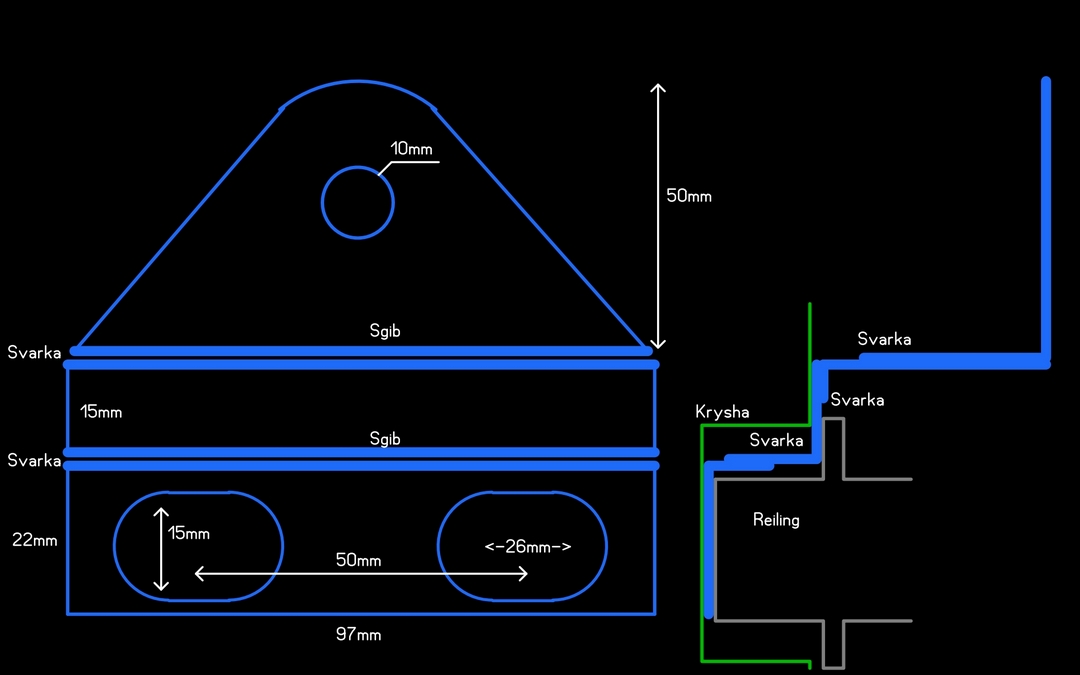

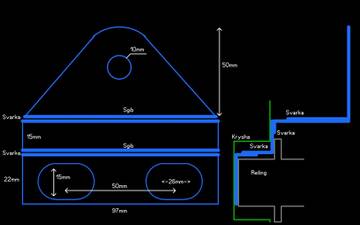

Если кому интересно, вот чертёж:

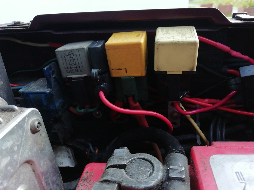

Плюс питания взял от блока предохранителей под капотом:
http://englishroom.ru/articles/ustanovka-cb-radio/files/DSC_0143.jpg
через пред на 2А и реле, для включения и выключения рации. Реле закрепил на штатной "расчёске" для реле доп.света, обогрева стекла и т.д.
https://upforme.ru/uploads/0000/d3/70/6360/t277701.jpg
Обмотка реле подключена к зелёному проводу на разъёме магнитолы. Там плюс, когда ключ во втором положении.
