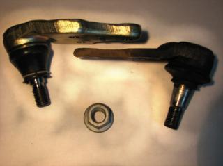

Заказал в Экзисте по VINу шаровые Lemforder,вот что у меня получилось.(Фото).Кто-что может посоветовать?

Мдя, однако - хрень. Мне кажется - надо им это вернуть и перезаказать с учётом написанной на форуме инфы.
По ВИН-у кто проверял? Ты, или они?
Ну, это тогда проще. Возвращай - их косяк. Шаровые не подходят ни разу!
Дело усложняется тем,что я давно их у них приобрёл.Просто всё руки не доходили поменять..(Могут отфутболить..
У тебя должен быть договор, который они дают к каждому заказу. Там оговорены условия. У меня просто под рукой его нет - не почитать.
Завтра ещё человечка распрошу по гарантиям - он на этом собаку съел, может чего посоветует.
Кстати, какой код у этого Lemforder-а?
Lemforder 2956401 Опора шаровая

В экзисте на фото (если увеличить) такая же и сфотана. Могут попытаться отфутболить, типа косяк не наш а производителя, и соот ветствие по каталогам дает он. Мы только привезли то, что вы запросили. (А MUe******* - это код твоего заказа, а не запчасти.)

Вот пускай принимают, и возвращают производителю.
Сегодня попробую сходить к токарям-кудесникам,если не смогут сточить,то пойду в Экзист..
Сдается мне,что делать шаровую тоньше не безопасно!

отвозишь в єкзист и бьешь на не соответствие заказной детали, у них в договоре есть пункт в каких случаях возвращается заказная деталь
и еще не маловажная деталь чтоб данный номер как по LMI и ориг номер тебе нашел и озвучил сам менеджер
PS я как то брал у них несколько деталей, то задал вопрос если номер детали совпадает, а сама деталь нет то чья это будет ошибка - ответ мы принимаем возврат детали и уже за свой (их) счет заказывают другую
Действительно,токарных дел мастера сказали,что-бы не сходил с ума и не рисковал..Этого делать нельзя (стачивать).Собираюсь в Экзист.Только что звонил,сказали "Приезжайте в офис и общайтесь с менеджером по возврату,он будет решать,что делать".

Хе,отвез шаровые в Экзист,забрали без лишних разговоров...(удивительно)..

Я точно так же попадал, с месяц лежала - заменили без проблем. Обидно было когда разобрал, а новая не влезла.
Я потом писал на форуме что бы обращали внимание при заказе.
LMI 2956401- для фриландера с 2006 года, до 2006 другая шаровая,это в каталоге есть, видимо и поменяли без проблем
Да, у меня тоже была такая покупка.... правда я не пошол отдавать обратно, а просто снял шлиф кругом место где находится отверстия под болт и она очень хорошо зашла на своё место

Я тоже хотел так сделать,но токаря меня отговорили,сказали,что нет гарантии,что не треснет в местах снятия металла.Я не стал рисковать.)
Так если она даже и треснет то безопасности это не гразит. Шлифуется одно ухо, а не все три.

Была та же история. Нужна была 1 шаровая, в наличии только одна оказалась (другие надо было ждать, не было возможности). Пришлось брать...
Шлифовал все отверстия и еще вокруг площадку с обоих сторон, там металла на 4 мм больше, чем отверстие в рычаге...
А что там может треснуть? Это развод в чистом виде...
Но при наличии времени лучше брать что-то другое.
Просто на установку этой шаровой угробил полдня...

Ламфордеры просто сдал обратно в Экзист,они вернули деньги.Новые заказал у знакомого.В Экзисте номер наших шаровых - LR-BJ-1928

тоже не почитав форум купил когда-то Lemforder. Спору нет, выглядят добротно, но похоже без переделки подходят только для своих же рычагов.

Мне его предложили LR4Х4 как замену оригиналу ничего не сообщив о несоответствиях, отправили транспортной кампанией. Понял проблему когда уже снял старую. Отправлять назад товар не стал. Сначала хотел срезать лишнее но не стал, не было на это времени. Старую шаровую обрезал. Часть вставляемая в рычаг осталась на месте. Новую приложил снизу и прикрутил. Болты, входящие в комплект, как раз необходимой длинны. Сделал так потому что вспомнил что на наших жучках шаровые крепятся именно так и нормально держатся. Вот и у меня пока всё ОК. Хотя конечно родной крепеж гораздо надежнее. Но как экстренный - мой вариант использовать думаю можно.
