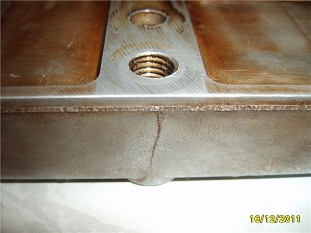

То-же поменял рампу, насмотревшись здесь фотографий трещин. При осмотре снятой рампы, оказалось что это не трещины , а  дефект  отливки  (облой). Да и сомневаюсь я, что можно рампу болтами разорвать, скорее резьбу в ней сорвёшь, или болт сломаешь ( что нередко бывает).
https://i.ibb.co/DD7Dr1MG/y-WQbe.jpg
https://i.ibb.co/PsTZk9nZ/18f3bdaca83e.jpg
Прокладку менять несложно, для этого требуется хороший набор ключей, и тёплый гараж на один день. Если делать самому и по минимуму (если машина, ну очень срочно нужна,а денег на "правильную" замену нет), то можно ограничиться только прокладкой (не многослойной), и шлифовкой головы.  Всё остальное можно оставить старое. :blush:
