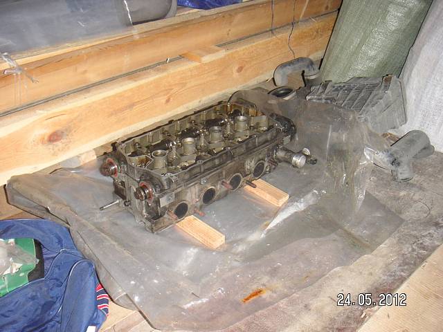

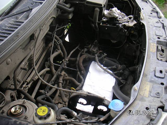

Мои развлекушечки...
В движке ковырялся последний раз 2 с лишним года назад, когда у меня пробило прокладку ГБЦ. А теперь я просто меняю поршневые кольца (и ищу куда потихоньку пропадает антифриз - вернее уже нашёл)... В какую тему тиснуть фоты - не знаю. Но, т.к. фоты есть - пусть здесь побудут, чтоб было видно, что делать что-то с движкой своими ручонками вобщем-то и не так и напряжно...
Движка без головы.
https://i.ibb.co/3yc8Twzm/e0K6w.jpg
Голова в сараюшке. Проверил керосинчиком притирку клапанов, что притирал тогда при переборке - стоит керосинчик, никуда не девается, только испаряется.
https://i.ibb.co/DgTY5pSt/s-VS5m.jpg

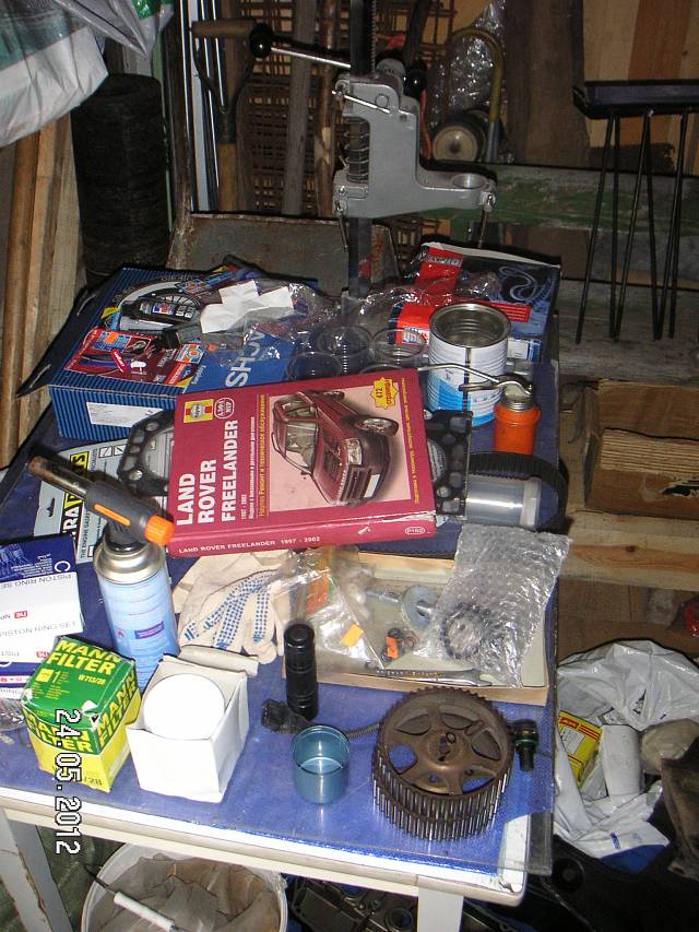

Опять пейзаж из сараюшки - стол с частью барахла для перепарации двигателя.
https://i.ibb.co/Mx0YsVNS/Ksbnd.jpg

Да, очень удобно возится с двигателем, когда открытый капот ставишь не на штатную подпорку, а просто шнуром привязываешь открытый капот к поперечине багажника - в результате и капот открыт выше, и подпорка не мешает, т.к. она не стоит, а лежит себе спокойненько на своём месте.  :dontknow:

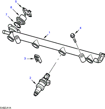

Чтоб не мучатся с пинцетом, можно не отсоединяя шланг просто снять рампу с форсунок и отвести вместе со шлангом в сторону - я так и делал, когда колечки менял.
Приглядывался к тому, как это сделать, но если не трудно, расскажи процесс поподробнее!

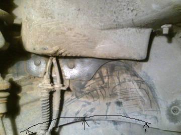

Дядя Миша имелся ввиду оригинальный локер, который стоит ниже лонжерона, и закрывает пространство с торца между лонжероном и зашитой...три винта м6 под кпюч на 10  находятся снизу лонжерона..https://i.ibb.co/v4W53mmV/h2WCg.jpg
крутить снизу примерно где стрелки...
Отредактировано d2ima (2012-07-01 22:29:43)

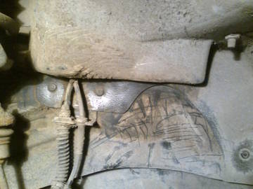

Дядя Миша написал(а):
отвернуть три болта и снять локер . Искал три болта с полчаса, так и не нашел. Как снять и что для того что бы видны стали метки?
Вот тут они поподробнее:
https://i.ibb.co/VYfN8M5t/3951c1145014.jpg
Да там особо подробностей-то и нет. Отключаем для удобства разъёмы форсунок, убираем провод, снимаем скобки крепления форсунок к  рампе, откручиваем два болта крепления рампы к коллектору, далее снимаем рампу с форсунок. Вот и всё.
https://i.ibb.co/8g7mf2Dm/tb74l.jpg
Вроде понятно, а нет ли фотки этой рампы отдельно что бы уж точно знать что снимать? И еще, там какой то пластиковый шланг еще подходит к середине этой штуки со стороны кабины, он просто выдергивается наверное?

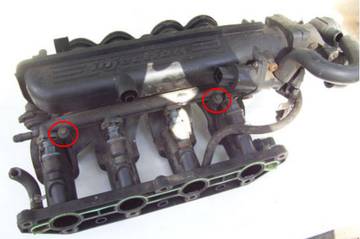

Вот это нужно откручивать...
https://i.ibb.co/TMdD8wcq/I810c.gif
https://i.ibb.co/vCQXXDPX/Jt-G3V.jpg
