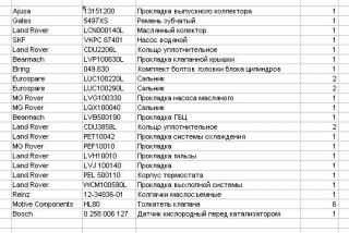

Список деталюх..
В нем не хватает прокладки впускного коллектора, маслянного фильтра..

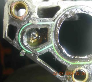

да все красиво , один момент не очень хорошо вышел

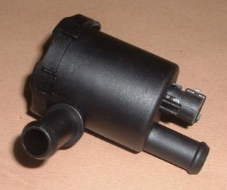

- прокладка впускного коллектора от я бы не советовал ajusta , лучше оригинал ровера или ланд ровера , она не намного дороже
- во впускном коллекторе как раз на снимке в том месте куда подходит трубка системы охлаждения  стоит клапан  ( нигде у вас нет информации почему ровер в 2005 году советует его удалять?
- плохо видно на фото но стенки на коллекторе выглядят не очень, хотя после шлифовки может и нормально будет

На стенках впуского коллектора отложения присутствовали и довольно толстым слоем (отложения от топливно-воздушной смеси), вблизи отверстия под инжектор... после шлифовки и полировки - красота..
С этим хочется разобраться по подробней..
Что имеется ввиду под клапаном? Фигнюшка с шариком внутри, он на фотке? У меня это латунный патрубок в корпусе коллектора, и обжатый в корпус патрубка металлический шарик со стороны ГБЦ.. Пытался разобраться, но на тот момент так ни чего и не понял.. ЛР пишет, что шпилька какая-то должна быть в клапане, хз.. Покажи как это должно все выглядеть..
Откуда информация, от 2005 г от Ровера, где он советует удалить сей клапан? ссылка или скан документа?
Прикладываю вырезку из официального бюллетеня от ЛР (его номер я писал).. бюллетень от 2007 года, ничего удалять не рекомендуют..

Да сколько всего денюшков вышло???
Если честно, то я не подбивал.. при желании каждый может прицениться на экзисте..
доп затраты: масло промывочное + рабочее +фильтр, антифриз+промывка СО+дист. вода, ключи, головки, 5 литров растворителя, очиститель карбюратора от ВЭЛВ (хорошо сдувает маслянную жижу и отложения, спасибо форумчанину из Питера - подъсадил на него :smoke: ), ветошь, 5 пар перчаток и разного всего по мелочи..

PCF 500060 ставили  на фриландерах с 2005 года , по аналогу у ровера 25/МГ ЗР была доработка в виде расширительного бачка с датчиком , я себе на МГ поставил , понадобилось- фишка для датчика , провода до приборного щитка , лампочка в щиток - можно сделать самостоятельно и на ланд ровере
поповоду прокладки впускного коллектора - сначала у ровера/л.ровера была прокладка черного цвета , кто там поставщик был я не знаю
в 2004 ее заменили на другую и она в оригинале идет зеленая , по мягкости- жесткости очень отличается он аджюсты , я тут постоянно в сервисе живу , так в плане качества оригинал значительно лучше
а по поводу коллектора , клапана и всего остального  я читал тут http://www.mgfcar.de/, тут же в 2006 году узнал про прокладку головы многослойную с того времени ровера у нас в массовом порядке меняли ее

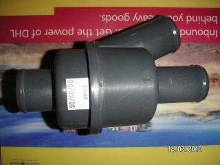

Грех не воспользоваться таким моментом и не поменять на другой, правильный термостат..
чем отличается "правильный" термостат от желтого? и у тя на движке тоже стоит термостат? или у нас их 2-а?
Он отличается температурой открытия. Сейчас перебираю пихло - как раз взял термостат в сером корпусе. У него температура открытия  на 4 градуса меньше, если мне память не изменяет...
Фотки завтра кину, ибо фотик разрядился  :dontknow:
Фотки.

спсибо, думаю тоже поменять, чо стоит?
Отредактировано Satikon (2010-02-14 17:29:02)
Взял за 1600 руб.  :dontknow:

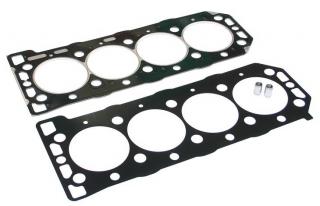

Неа, не прикидывал, т.к. в комплекте с прокладкой идёт некий SHIM - типа нововведение для защиты от деформации привалочной поверхности ГБЦ от уплотнительных колец прокладки ГБЦ..."
https://i.ibb.co/Ldq0hxyP/25325-1.jpg
https://i.ibb.co/43QXX2b/25325-2.jpg
идёт некий SHIM
Аа... Ясно.
KVK
для информации - прокладка головы Victor reinz идет без Shim
Упс! MLS от Victor Reinz без SHIM? Дык это для всех очень полезная информация!

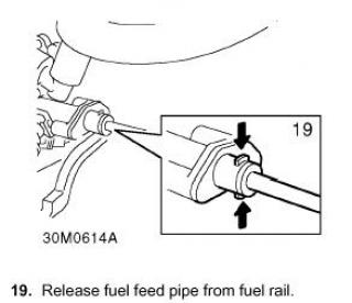

Проспал замену ремня что привело к его обрыву клапана на замену . Пробег 120000.Начел разборку .Подскажите как снять шланг подводящий топлево к рампе.Куда икак надовить? Запчасти заказал у rule4444. Изза таможни шли 30 дней. но выйгрыш по цене 4 раза по оригеналу.
Нажал, вытянул
(осторожно, бензин польет немного)
