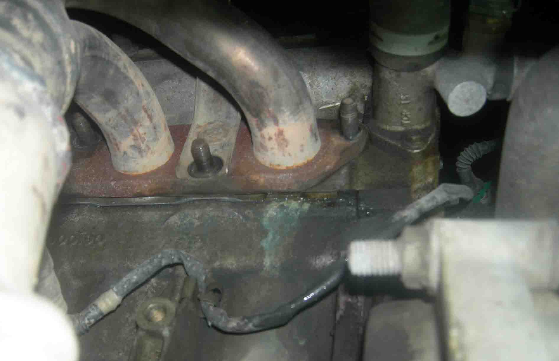

Добрый день ! Может кто нибудь подсказать ! Сопливится антифриз(если смотреть с ямы видны подтеки) возле выпускного коллектора ! движок естественно не вскрывался до меня , на фотке покажу место,но на снятом движке (фотку взял у нашего комрада с форума)
что это может быть ! - готовиться на замену прокладки  ! антифриз доливаю по чуть чуть ! за год долил 500 грамм !!!

вот именно из под выпускного коллектора - видно что это прокладка ГБЦ по ходу ! https://upforme.ru/uploads/0000/d3/70/24658-1-f.jpg
https://i.ibb.co/x8zCf9N0/24658-1-f.jpg
Отредактировано Славик (2011-09-26 14:41:45)

фотки не могу с компа загрузить - всю жизнь загружал сейчас не грузиться ! хотел карандашом место обвести показать ! но если на словах объяснять то на фото видно синий или зеленый антифриз в районе стыка между блоком и головки цилиндров именно под выпускным коллектором !
подскажите народ кто че сталкивался может !
427
Я сталкивался и Hanter282.
Хантеру помог герметик металло-керамический, а я его купил но залить не успел само закоксовалось или че, но сопливиться перестало. Правда я и смотреть перестал  :D защиту поставил и не лазию туда. Долил как то антифриза грамм 50 на охоте, но это за 15000 км.

Совершенно верно, помог герметик металлокерамический, уже всё лето - а уровень стоит как вкопанный.

Спасибо ! а этот герметик поверх прокладки мазали (где стык откуда сопливится) !? то есть убрать застывший антифриз , обезжирить поверхность и нанести герметик , я правильно понимаю -=?

Поищи тему где это описывалось, там подробно есть. Герметик заливается в расширительный бачок.
431
Славик. если у тебя двигло не вскрывался, значить прокладка ГБЦ родная,  вполне вероятно, с резиновими кантами, если в них процесс пошел (физическое устарение), то герметик проблему решить но недолго, лучще не поленись, поменяй прокладку ГБЦ (ставь многослойную) не дорого, по сравнению, перегрева и с последующими проблемами.

Славик Лучше поменяй прокладку ГБЦ надежней будет, герметик это так доехать до автосервиса.

442
глянь впускной коллектор, у меня когда под ним (впускном) потекла прокладка, то антифриз из под него капает прямо на стык прокладки ГБЦ и стекает по ней и кажется, что ей (прокладке ГБЦ) капец, ан нет, посмотри внимательно на впускной коллектор в районе штуцера подачи топлива, там выход канала ОЖ из ГБЦ, вот от туда и течет, обнаружил случайно, все облазил и случайно краем глаза увидал капельку антифриза в этом месте.
Поменял прокладку и все нормализовалось. Удачи.
