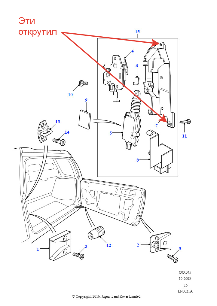

Такая проблема, перестала открываться задняя дверь. При нажатии на ручку, замок щелкает, стекло приспускается но дверь даже не дергается. Что это может быть?
Снял из багажника обшивку, там на замке кожух. Открутил два самореза, которые разглядел, кожух все равно держится крепко.. может еще где-то саморезы есть.. думал может до замка изнутри добраться.
У кого опыт был борьбы с задней дверью, помогите пожалуйста.

Смотри тягу под номером 6
У меня после кочкотряса она слетела. Тоже мучался, всё разбирал.
Кожух снимать НЕ НАДО !!! не снимешь, только время потратишь в пустую и нервы.
Тягу смотри

Вот, нашёл в своих записях:
Отремонтировал дверь. Вскрывал изнутри. С трудом можно открутить саморезы длинной отвёрткой из ниши
Снимается обшивка с рожек под уплотнителем стекла вверх - на себя.
Далее открутить 2 Torx вверху и внизу крышки замка. Отогнуть крышку и под ней нащупать тягу актуатора в гофре и потянуть
Замок должен открыться, но при этом стекло не опустится! Чтобы опустилось надо выдернуть синий разъём посередине.
Провода на моторчик замка сиренево-синий и чёрный (земля). В разъём можно воткнуться иголками со стороны проводов.
В моторчике отвал пайки концов обмоток. Щётки норм.
Припаял, почистил, смазал хорошо густой силиконовой смазкой. Щётки не мазал.

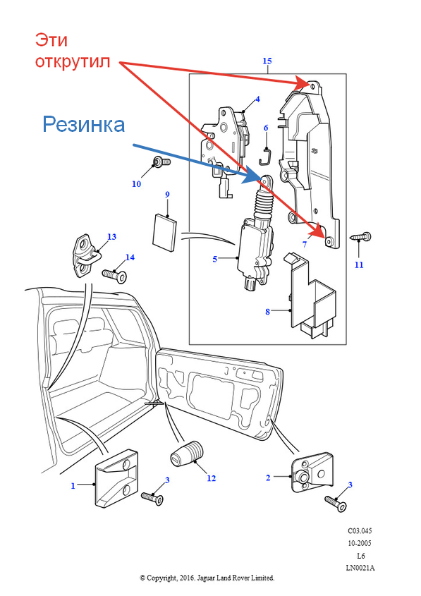

Предпринял очередную попытку, пробраться в багажник и открыть дверь изнутри. Кожух замка как-то удалось приподнять.
Гофру нащупал, и ее практически без усилий можно потянуть и опустить в низ, выше наощупь пальцем никакой тяги не почувствовал, возможно она действительно слетела, но это не точно, т.к. добраться до нее пальцем очень сложно.
Помимо гофры, подергал еще за какую-то движущуюся часть непонятно какую, но безрезультатно.

Решили проблему! Отвез знакомым ребятам на сервис, и они оказались более гибкими и цепкими чем я. Добрались до замка открыли багажник, нашли и устранили проблему.
Оказывается на этом соленоиде (5) или моторчик как его лучше назвать, на рычаге в отверстии в которое вставляется тяга (6) находится резинка.
Резинка от старости рассохлась и развалилась, моторчик срабатывал, но тягу уже не натягивал.
Заменили резинку на какую-то более надежную пластиковую штуку и теперь все стало как прежде.

Большое спасибо за отзывчивость и готовность прийти на помощь!! ))
Соленоид,называется актуатор.Денис,прими мои поздравления.На днях тоже буду решать эту проблему...Симптомы один в один.Немного подробнее напиши.Как эти медвежатники,открыли дверь?Внутри из багажника или снаружи?
Поделиться272024-06-05 00:09:53
Открыли изнутри. Все как описывалось Тут , тут и тут
Только я когда руку просовывал не мог зацепиться за тягу (6) возможно не хватало 1-2 миллиметров, ребята как-то смогли, открыли дверь, а там уже дело техники.

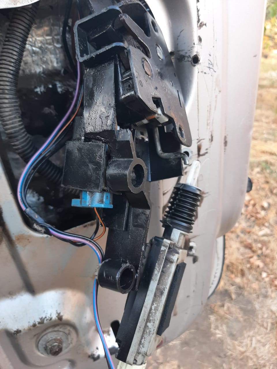

Поделиться282024-08-24 18:12:42
Свершилось.Открыл.Найти эту тягу наощупь,толстой пятернёй,да ещё в узком пространстве,так себе занятие...Но нужда заставит,не так раскорячишься.
Всю проблему составляет пластмассовая накладка,закрывающая доступ к тяге и замку.Какой отвёрткой там можно было что то крутить,не понял.Нереально это.Выгнул её наизнанку,и вверху зафиксировал.И только потом смог дотянутся до этой тяги и открыть замок.После этого,уже при открытой двери,открутил замок и вместе со всей лабудой вытащил на белый свет.При осмотре обратил внимание на отсутствие резинки в месте соединения(крепления)актуатора и тяги замка.В чём собственно и заключалась проблема.Она видимо перетёрлась или сгнила,как следствие тяга вылетела.И тяга подозрительной какой то формы.
не такая как на рисунке,по форме.
Вообщем завтра продолжу этот вопрос решать.Фото в следующем посту.
Поделиться302024-08-25 11:56:39
ВОПРОС РЕШЁН И БЕГЕМОТ СНОВА ВЕСЕЛО ЗАХЛОПАЛ БАГАЖНИКОМ!(с мая был закрыт)
Втулку на тяге заменил куском подходящего по размеру кембрика,внешнюю часть этого ноу хау изготовил из куска шланга топливного насоса от ВАЗа.Всё вообщем плотненько встало.Укрепил актуатор на корпусе накладки и всю конструкцию в обратном порядке установил на штатное место.По ходу пьесы,обслужил внутреннюю полость двери,проверил провода,разьёмы и крепления,убрал грязь(очень достаточно там её оказалось),поменял клипсы и т.д по мелочёвке.
