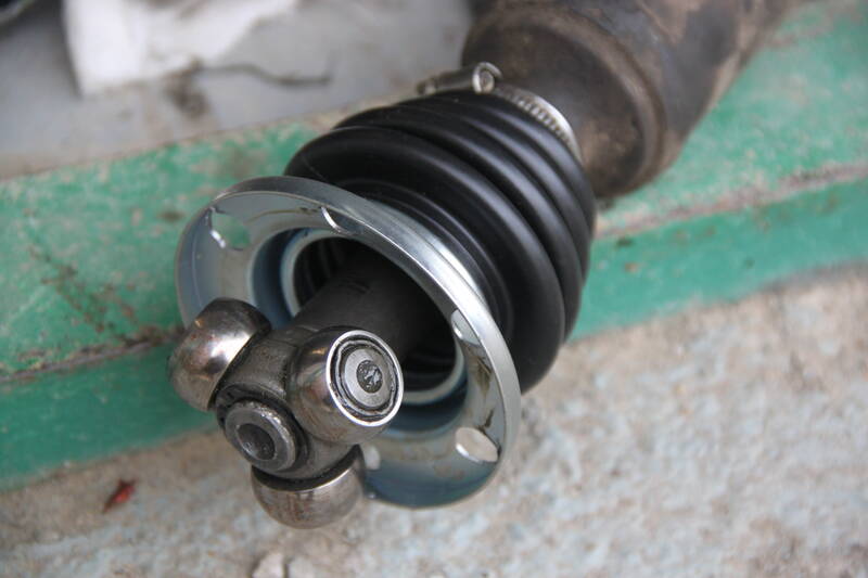

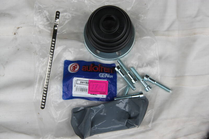

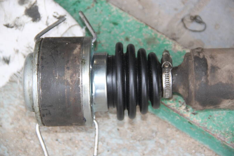

На выходных тоже обслуживал кардан, поставил пыльник D8150 с Ауди. Тоже чуть рассверлил отверстия по ширине - стал чётенько. Цена 600р.
500 рублей....развалится скоро..хотя бы лобро
