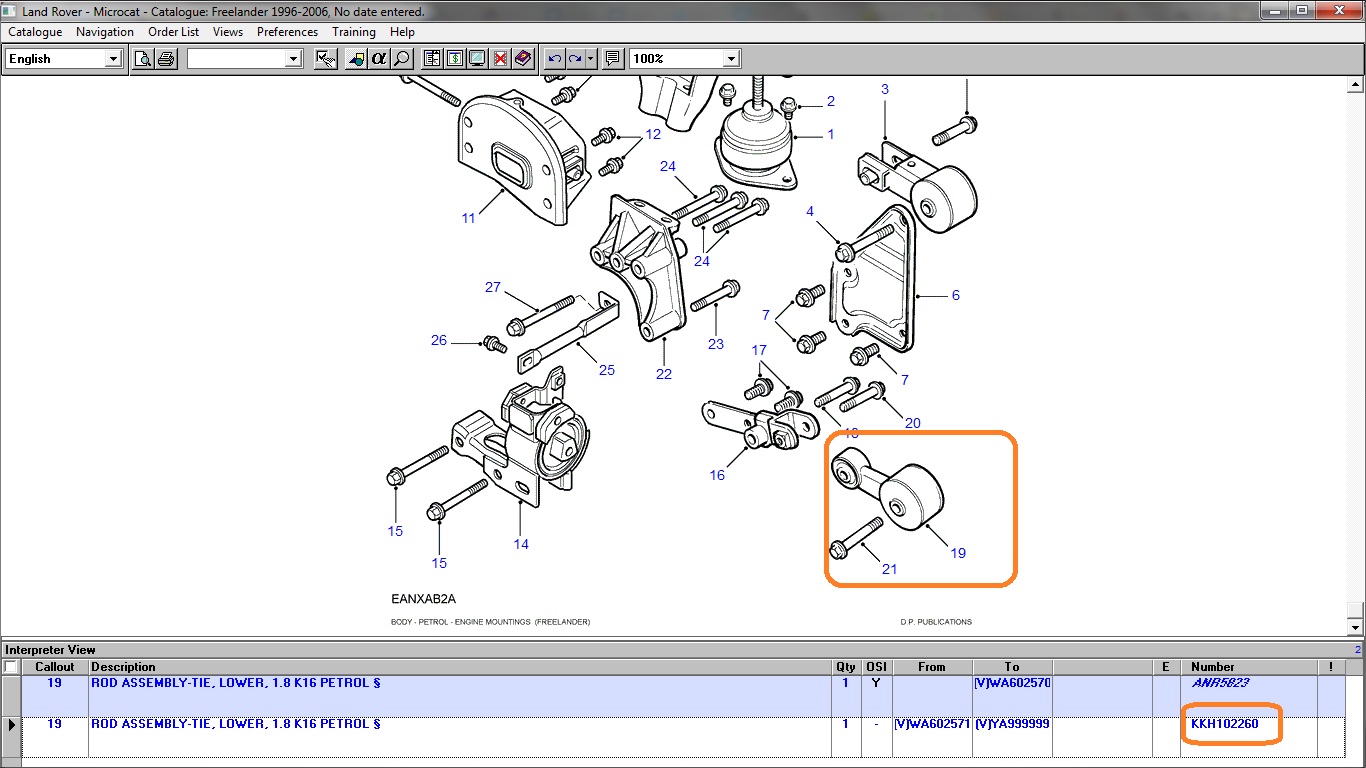

Подскажите пожалуйста номер з/ч нижней подушки. По каталогу не могу понять, что там вообще за деталь.
https://i.ibb.co/TZT7jnm/Tv-NDl.jpg
    LR Freel LN 2001 1,8
а вот у меня 14 подушка сдохла, есть ее номер у кого?
Отредактировано Satrian (2014-12-10 16:39:29)
номер 14-й подушки нашел - KKB102850 - 22 рубля без малого на экзисте... может кто менял? аналоги?
поковырял еще, оказалось это номер кронштейна опоры...а номера сайлента нету...эт оони придумали, что когда резинка сдохнет менять полностью кронштейн, ахтунги долбаные?! \(о_О)/
или я что-то ни так понимаю? так вот, менял кто-нить эту резинку?
