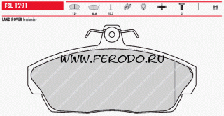

ХАРАКТЕРИСТИКИ:
Место установки передний мост
Длина (в мм) 129
Высота (в мм) 68,6
Толщина (мм) 17,5
Вес [кг] 2,17
GDB1319      Lucas
GDB1319      Lucas
TAR1291      Ferodo
986424721   BOSCH
986424566   BOSCH
SFP100360   LAND ROVER
337 10         Remsa
23615 175 04 T 4136 TEXTAR
FSL1291      Ferodo
FDB1291     Ferodo
SFP000010  LAND ROVER
SFP000020  LAND ROVER

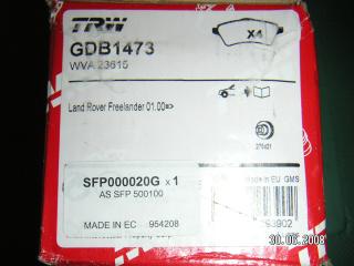

23615 175 04 T 4136 TEXTAR  не соответствуют рисунку который указали
данные колодки устанвливались на автомобиль с 2001года и ориг номер SFP000010 или SFP000020 (это одно и то же)
замена textar  23615 175 04 T 4136  будет
LUCAS     LUC GDB1473 он же TRW AUTOMOTIVE  (ПОСЛЕ ТОГО КАК TRW ВЫКУПИЛ  LUCAS)
FERODO   FDB1473
P.S. Поставил себе на перед лукас  убил диски,пришлось покупать новые диски и поменял колодки на textar

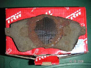

Поставил на выходных новые колодки.
Фото:
https://i.ibb.co/d48BCq2z/2537-1.jpg
https://i.ibb.co/wr8xkCh3/2537-2.jpg
Отредактировано KVK (2008-06-30 22:46:26)
чего то они плохо выглядят для новых то
Дык, это старые  :playful: Если увеличить фото - можно прочитать на них "Delphi". ИМХО - полный отстой, т.к. и повизгивали, и покушали диск.
Новые - полная благодать!!!

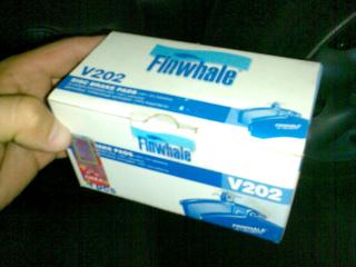

Дорабатывать ничего не надо. ООО МАРКОН производит в Ярославле колодки для нашего авто. Стоят примерно 300 руб. [url=www.markon.ru]Но стоит ли экономить на тормозах ???
Я вот себе такие колодки купил. Англицкой машине англицкие колодки.
https://i.ibb.co/TBSH3cSg/3665-1.jpg
https://i.ibb.co/4n1NpHNs/3665-2.jpg
https://i.ibb.co/jZLYTVt3/3665-3.jpg
Англицкой машине можно предложить преспокойно колодки от Волги. Я пользовал колодки Финвал. При этом негатива не обнаружил. Стоимость комплекта - 400 руб. Возможно потребуется слегка подпилить напильником металлические торцы колодок. Но это не в счет.
Кстати, пальцы суппорта как родные так же подходят от Волги. Проверено.
Финвал я на Волге юзал, проверено ЗЕР ГУД. Но вот о Маркон сказать нечего. Хотя спецом под наш авто делают.
Волговские встанут до 2000-го года. Далее - капут.
Маркон - отстой по моей эксплуатации на Форде. Сейчас -не знаю, может они стали делать лучше.
Делать лучше не стали. В свое время пробовал на японце и французе - очень жосткие. Не понравились.
