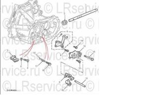

Подтекает масло с коробки, из под пыльника в месте крепления кулисы к рычагу переключения передач, в каталоге это вроде как называется "Пыльник штока вилки рычага переключения передач"(деталь №2, код DBM685L или ULN100100L), но я сам залазил и смотрел это уплотнение, и такое ощущение что под этой гофрированной резинкой(пыльником) должен стоять какой-нить сальник, т.к. мне кажется что одна эта резинка не сможет удерживать масло в КПП. Может кто-нить сталкивался с такой проблемой или разбирал коробку и знает какое уплотнение там должно стоять??

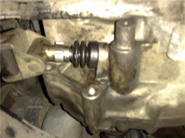

Коллеги! вы об этом пыльнике? Я тоже обнаружил, когда залез. Но успокоился тем, что в пыльке есть отверстие (на фото видно)

под пыльником сальник стоит вот номер его и нужен

Коллеги! Но ведь, если есть отверстие в пыльнике (технологическое) то значит некая "сопливость" сальника предусматривается? Иначе зачем отверстие в пыльнике?

Отверстие для входа-выхода воздуха в пыльник при включении 2,4 и R, т.к. в этих режимах происходит полное сжатие гофры пыльника, а при включении 1,3 и 5 его растяжение.
CDU71L, CDU71 - сальник...
ULN100100L, ULN100100, DBM 685 (Honda, Rover MG)   - пыльник..

Размеры сальника:
Наружный Д = 43,02мм
Внут. Д = 26,69мм

вадим
сальник  штока переключения  -CDU71L
пыльник штока -ULN100100L
а сальник UNG100100- главного вала коробки он под сцеплением стоит
тебе надо первые 2 позиции , вторая по желанию и состоянию
