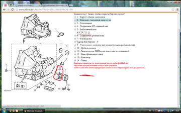

кто знает марку сальников на первичном валу коробки передач 1,8л 2006г и на входе в кожух сцепления с кулисы
Привет.
я тебе отправлял сообщения, что бы ты заполнил свой ПРОФИЛЬ (год, какой двигатель)
ты имеешь в виду КОДЫ?
эти сальники
https://i.ibb.co/Wptv0n2H/x-Ns3A.jpg
https://i.ibb.co/HT9jMs8w/j-EJk-Q.jpg

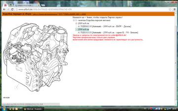

ну не знаю, есть еще две коробки.
https://i.ibb.co/zHbPM5xt/l287v.jpg
https://i.ibb.co/zHNrB8Cc/6J8fw.jpg
doris написал(а):
спасибо, но это не моя коробка

Покажи свою.. если не тюнинх, то д.б. PG1!!!

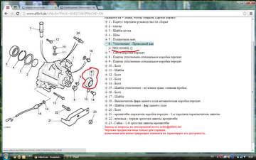

Дмитрий извини, ты прав,но я не могу определится с сальником на входе со стороны кулисы
хочу узнать его фамилию, да еще проблема со снятием коробки,надо ли снимать раздатку?
Отредактировано doris (2014-01-12 19:49:57)
Он?
https://i.ibb.co/FqYqtXRH/9y-Kvb.jpg
Он?
LR Freel LN 2001 1,8

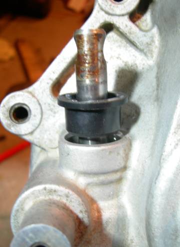

узел тот, DENVER, только у меня верхняя манжета складчатая с отверстием , я так думаю, для видимости утечки масла, но под ней стоит уплотнение которое меня интересует (его фамилия)
и никак не могу разъединить этот узел с кулисой, можно ли снять коробку вместе с кулисой и не снимая раздатку
Да выбивается этот пружинный штифт нормально..
только из-за этого снимать коробку или другая есть причина?
Пыльник там снаружи - фото + сальник, как в предыдушем моем сообщении CDU71L..
https://i.ibb.co/Y4jJW1Vh/Dcyki.jpg
doris
гофрированный чехольчик  тут видно -   Сальник штока выбора передач
пост номер 7
тяга выбора кпп крепится к тяги из кпп штифтом - которрый надо выбить ( сложно  бывает)
уплотнение под чехом CDU71L
сальник первичного вала - UNG100100
