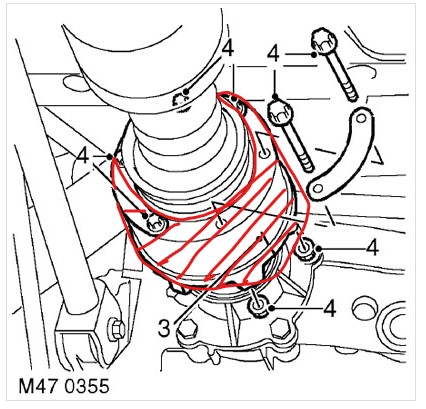

ha33 написал(а):
У меня течет видимо с хвостовика раздатки и потом как то по внутренностям на кардан.
Течет точно масло? не смазка трипода кардана? Если порван  пыльник может её разбрызгивать по днищу. Ну а если целый, то скорее всего сальник хвостовика, больше там нечему течь.
Мокрая эта часть. Такое ощущение что внутри есть какая то полость и в ней есть масло. и оно разбрызгивается... По консистенции похоже на масло, а не на густую смазку.

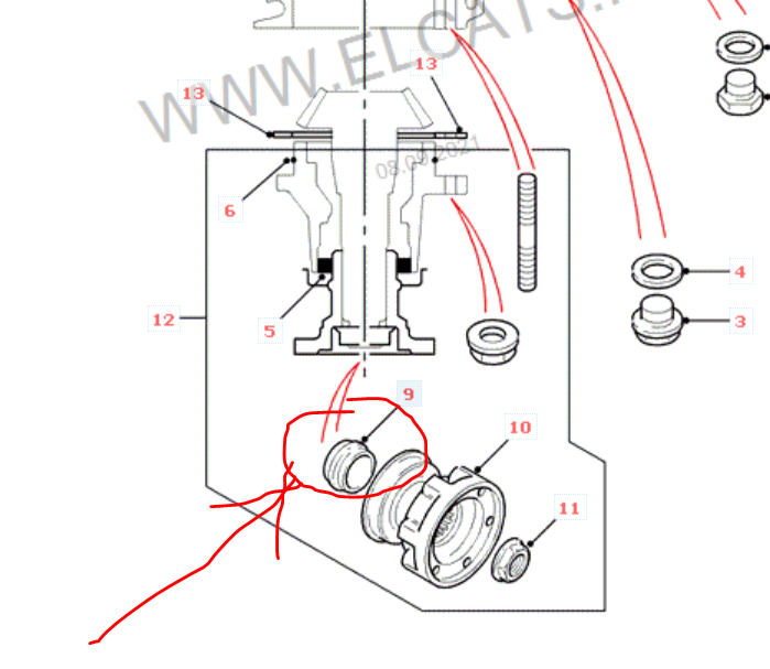

эта деталь под номером 9 это тоже какой то сальник?
https://upforme.ru/uploads/0000/d3/70/7524/t79549.png
Или у этого трипода тоже есть какое то кольцо уплотнительное? Или сальник какой то?
Под номером 9 деформируемая втулка, сальник под номером 5, если он течет, то должно быть мокро в этой области, если сухо тогда точно не он виновник.

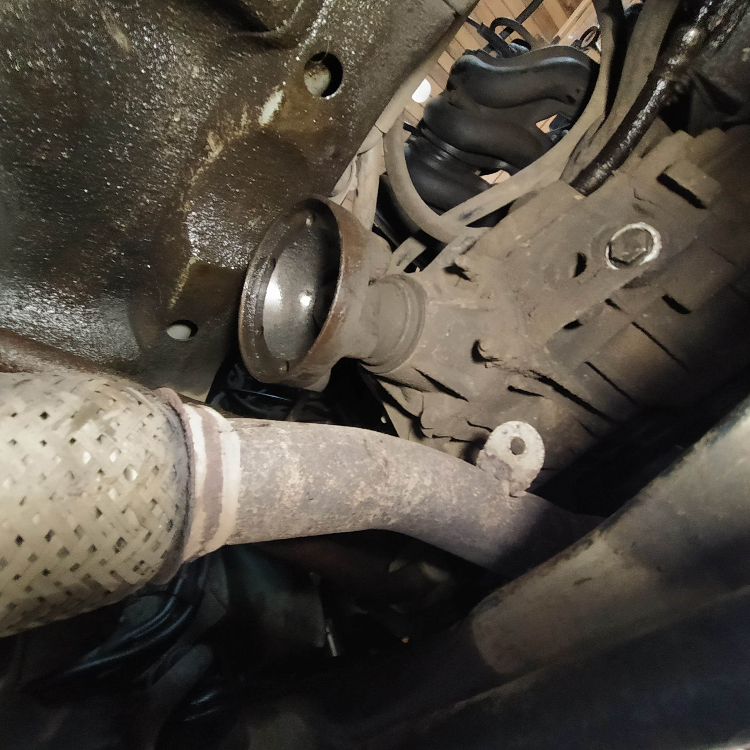

Снял кардан. Вот такая "картина маслом".
Откуда разбрызгивает не ясно.
https://upforme.ru/uploads/0000/d3/70/7524/t196534.jpg
Поезжу так пока (кстари и правда резвее едет) и там посмотрю.
