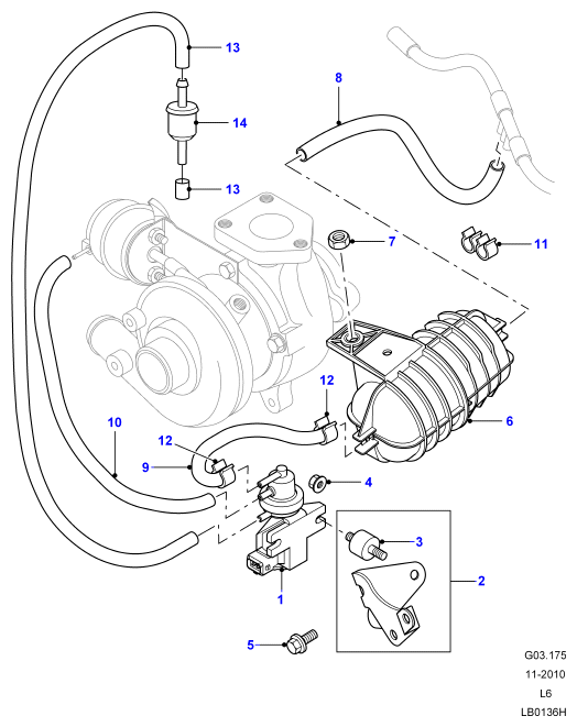

Добрый день фрил з мотором 2.0 дизель тд4 код ошибки 1470 подскажите пожалуйста причн
130
https://upforme.ru/uploads/0000/d3/70/705/t433339.png
Andrew Bragutsa
poz 1 или  ваккумные  трубки  от него
