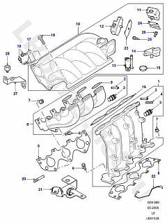

нужен впускной коллектор(пластмассовый) для экспериментов с заслонками,рабочий или нерабочий.фрил 2002 год,америкос.
ни у кого нет?... :huh:
спецы!отзовитесь!подойдет ли впускной коллектор(пластмассовая часть) от европейца 2004 года рождения на америкос 2002????заранее спасибо!
разобрался я коллекторами наконец-то...
https://i.ibb.co/Z65cTd4F/mfepy.jpg LKB000120
https://i.ibb.co/7NkvCdFm/6p2N5.jpg LKB108021L
найдите отличия

верхний -америка, нижний- европа, и ценник то же разный, по европе даже альтернативы  есть
меня больше интересует,все ли европейцы идут с механической заслонкой?
европейцы с kv6 отзовитесь?у кого какая дросельная заслонка - электрическая или механическая с тросиком?коллектор какой?
по вину у меня должен стоять нижний(если только я правильно определил,что странно,т.к. у меня американка)),а фактически - верхний!

подошел,пришлось расширить дырки крепления дроселя и изготовить шпильки ...

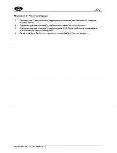

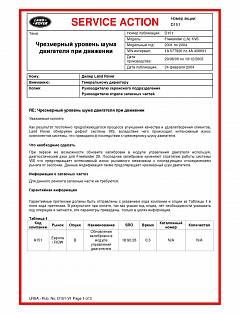

Вот чего прочел:
https://i.ibb.co/Mm2SrR4/P0s-Wq.jpg           https://i.ibb.co/tPwNnP63/Un-HWL.jpg
:writing:
документ- 2004 года, прошивка, из того что я видел- практически у всех 2005-06-07-го года,
не особо помогло.  :dontknow:
там чисто механический износ...думаю,все обновления - пустая трата времени и денег...

очередное разводилово для аглицкого потребителя..в России прокатывает плохо..)))
