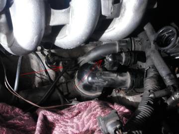

Недавно менял термостат на KV6.Вот некоторые соображения по замене термостата.Впускной коллектор снимать не надо -термостат легко меняется только со снятием пластмассовой части колелектора.Итак по порядку-снимаем пластмассовый коллектор затем кронштейн железный (с проушиной для монтажа двиготеля) затем отсоединям шлаги от термостата предварительно вытащив железные скобочки.попом головкой на 10 с карданчиком откручиваем термостат и все достаем  из развала блока.Шланг от Г-образного патрубка я не отсоединял-вытащил вместе со шлангом.Антифриз отдельно не сливал -когда  снял шланг с термостата -что слилось то и слилось.антифриз который был в развале блока отсосал тоненьким шлангом.И еще хотел добавить-кто будет менять термостат заказывайте кроме термостата обязательно и г образный патрубок и прямой патрубок.Я сделал ошибку не заказал прямой патрубок а оказалось что антифриз тек именно из-за него так как предыдущий владелец менял термостат и обломил кончик патрубка и часть уплотнительного кольца висела в воздухе.Все детали заказывл в экзисте-вот номера и цены.Патрубок прямой-PEP101970-433p.патрубок г образный-РЕР103580-628р.термостат РЕМ000030-1834р.Я считаю что лучше заплатиь лишнюю тысячу рублей чем потом переделывать работу.
как достать эту сволочь?
https://i.ibb.co/fYkX15XK/DNa-V2.jpg
болтик откручен (видно на фотке). дергал я и трубку, и сам термостат - никак. только лебедкой еще не пробовал, но, пока спал ночью и ворочался, уже пришла мысль и ею дернуть.
кстати, к кривому патрубку резиновая трубка - скоба крепления высовывается вниз! как ее вытащить? думал выдерну и потом сниму, но и выдернуть не получается.
а дергать за всю конструкцию целиком или по отдельности? я пока пробовал по отдельности, т.е. только кривую трубку, термостат только пораскачивал и не сильно старался, когда дергал.

Кривой патрубок ломаться любит...
скоба выдергивается полностью
аккуратно
пластик
раскачивай без энтузиазма
посмотри там - какое ухо крепления выше  ..то и дергай
вроде кривой сначала сверху
там или герметик..или ржавчина..или кольца резиновые стали деревянными((
сумеешь не сломать - кольца под замену в любом магазе автозапчастей или типа снабженец и тд тп..
сломалось..
чтож..покупай новые либо точи  железные..ума там не надо никакого))
кривой патрубок  со стороны шланга ставь на обычный хомут..отрежь пластик...
да, кривой сверху. вообщем налил на кривой вд-шки и вставив 2 отвертки "по стрелкам" раскачивая достал кривой. там все было на герметике, потому так трудно и доставалось. все заменил, почистил и поставил обратно тоже на герметик (резинки все равно поменял на новые)

Избавился я от термостата в развале. Сделал выносной.
Непонятна схема установки Жигулёвского термостата.куда подсоединил третье отверстие термостата.? А ещё что стоит на нижнем патрубке радиатора?
мотор какой?
