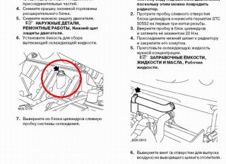

Кто менял охлаждающую жидкость, подскажите, где (с какой стороны искать) находиться сливная пробка системы охлаждения, которая указана в мануале? Открытый к ней доступ?
https://i.ibb.co/KvJG9RL/39645-1.jpg

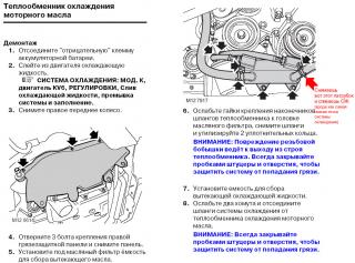

ОЖ сливал не по инструкции, а сняв патрубок с теплообменника охлаждения масла (снять переднее правое колесо), сколько слилось, потом продул ч/з горловину расшир. бачка – УДОБНО.
После сборки и заливки новой ОЖ, воздух из системы удаляй с пристрастием, чтобы открылся термостат нужно педалькой газа хорошо поработать (1500 - 2000 об/мин, СЛЕДИ за стрелкой температуры!!!), + массаж нижнего шланга радиатора (при откр. термостате он должен быть горячим) Крышка расшир. бачка ЗАКРЫТА, для долива ОЖ заглуши движек, выкури сигарету, аккуратно страви давление пробкой бачка...., такая процедура может повториться несколько раз пока все не устаканится.
https://i.ibb.co/Wvmzzytg/39653-1.jpg

Завтра поеду меняться-промываться, все же поищу где эта пробка.... Предвижу, что где-нибудь под впускным коллектором или еще в каком укромном местечке, т.к. при поверхностном осмотре не нашел.
Передняя часть двигателя, рядом с выпускным коллектором  на блоке
Сними защиту и сразу видно

Спасибо за помощь! Думаю больше вопросов не возникнет.
В итоге совместил советы по замене ОЖ от Mihail и официального мануала. После снятия шланга теплообменника и откручивания сливной пробки все-таки сдернул нижний шланг радитора. В следствие чего стекло еще примерно 1-1,5 л ОЖ. В общем консолидация идей помогает!

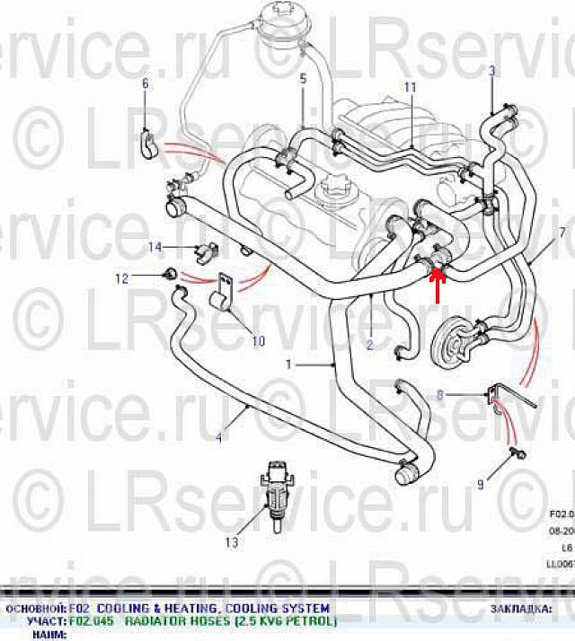

https://i.ibb.co/q3zWQfCg/Kebc-H.jpg
массирую 2 трубки снизу спереди рисунка...
и не пойму где находится отверстие для выпуска воздуха...
Отредактировано KIRS (2012-04-23 22:07:42)
Выверните винт (в отверстии для выпуска
воздуха) из выводящего шланга отопителя. От печки идёт шланг на рисунке для авто 2001-2004 г.в. он нарисован углом там и винт. извени рисунок не скопировать. На твоём рис. где цифра 3 стоит там где то и будет.
Отредактировано гоша (2012-04-23 23:17:06)
Не надо ничего придумывать, залил, (кран печки открыт полностью) завел, заглушил, долил, завел, прогрел до рабочей температуры, заглушил, дал ОСТЫТЬ, долил. Все!

всю систему прокачали. при подключении механической помпы при прокачке системы термостат включается и все в порядке.
а когда ежу сам - опять радиатор и нижние патрубки холодные....вентиляторы не дуют.
сказали, что подтекает термостат и, возможно, поэтому неправильно работает и сам по себе не включается когда надо...
это возможно?
или еще попробовать покрутить двигатетль на оборотах и потом массировать трубки? печку при этом надо включать?
SOS!!!
Попробуй, а вентилятор печки включать не надо, главное что-бы регулятор температуры стоял на максимуме.
патрубки холодные....вентиляторы не дуют   - при этом двигатель "закипает"?
привет. как вариант, на вазах бывает на некоторых помпах крыльчатка плассмасовая, может развалиться или прокручивается. нет циркуляции жидкости.
ура))
вентиляторы заработали, нижние патрубки теплые.
все стандартно и геморройно. сначала - стандартная прокачка, а потом упорное массирование патрубков, стравливание воздуха и насилование авто))
Чудес как видишь не бывает. Поздравляю с победой  :flag:
