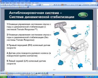

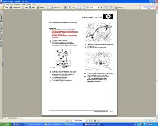

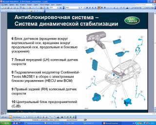

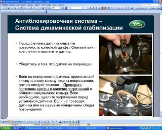

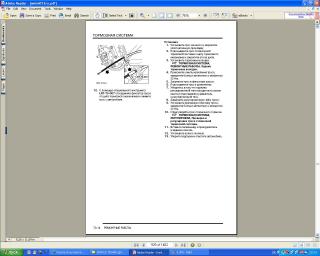

Читай
https://i.ibb.co/zTtgLGQc/40189-1.jpg
https://i.ibb.co/sdhd23rN/40189-2.jpg
https://i.ibb.co/bMMXVM5s/40189-3.jpg
https://i.ibb.co/Jj3YHmkv/40189-4.jpg
https://i.ibb.co/MD4p6XRV/40189-5.jpg

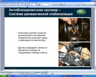

еще, первые два не в счет. ОШИБСЯ. :dontknow:
https://i.ibb.co/G3t24cqK/40191-1.jpg
Спасибо, Дмитрий, с первым вопросом все ясно, буду искать ответы на второй вопрос.
