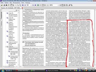

Очередной раз прочитал разделы умной книжки (Рук. по ремонту)
Может я и ошибаюсь,  мне кажется, это связано с  датчиком положения распредвала.
https://i.ibb.co/My6Bhv86/42757-1.jpg
https://i.ibb.co/Cspr4785/42757-2.jpg

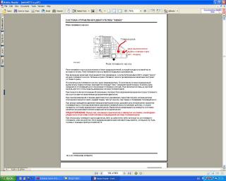

У блока предохранителей под капотом есть две большие релюхи. Одна управляет бензонасосом, а другая чем?
https://i.ibb.co/rGkSPD3Z/42788-1.jpg

Одна управляет бензонасосом, а другая чем? Может в ней причина. У меня однажды пропала масса на движке.
нет
