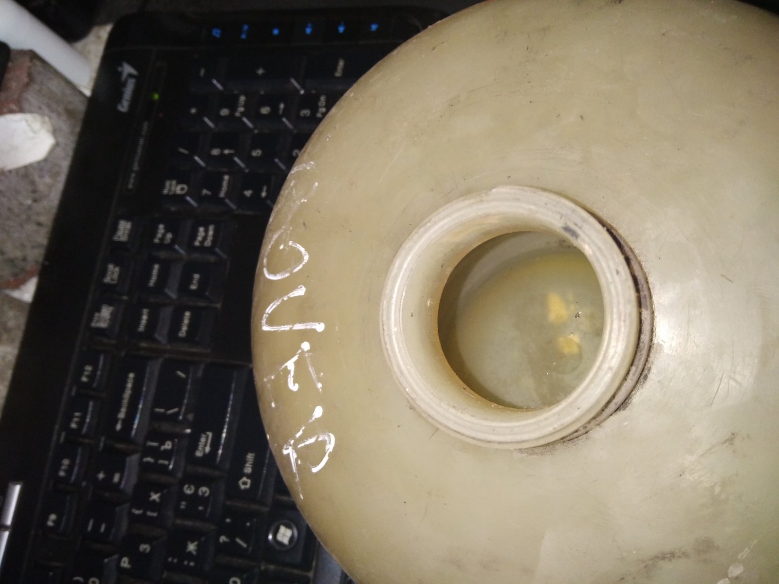

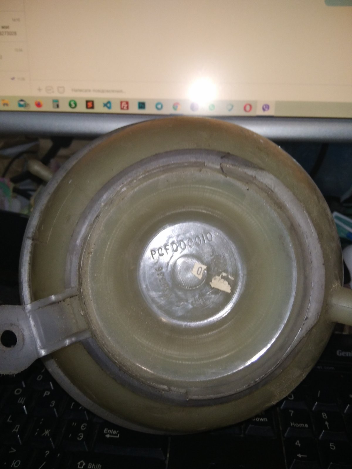

https://upforme.ru/uploads/0000/d3/70/7724/t471411.jpg
https://upforme.ru/uploads/0000/d3/70/7724/t369287.jpg
Про новый аналоговый тоже читала много отрицательных отзывов, поэтому и взяла родной б/у
Отредактировано ВолНа (2022-10-25 21:02:08)
