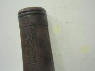

Обратите внимание на уплотнительное кольцо- в данном конкретном случае, его состояние
обойдется владельцу в полномасштабную капиталку двигателя.
Не было давления масла и предыдущий владелец кастрировал соответствующую контрольную лампу.
Под новым хозяином движка отходил пару тысяч.
При случае рекомендую проинспектировать у себя.  :flag:

подскажите размеры этого колечка
колечко это тут не причем......на последнем фото видно что в двигателе очень иного низкотемпературных отложений..
они то в один прекрасный момент и забивают сетку маслоприемника... :playful:
мораль - ездите на проверенных маслах.. :cool: ....заглядывайте под крышку маслозаливной горловины при покупке :glasses: ....прогревайте мотор перед поездкой.. :no: .снимайте поддон и чистите маслоприемник в конце концов... :cool:

ЭТО СКОРЕЕ ВСЕГО МИНИРАЛКА...
очень часто такое наблюдаю на синтетике кастрол.....
что значит не причем, если уплотнения не было никакого вообще? Сам снимал.
Tihomirov ,аватарка классная! :crazyfun:
а если нет колечка,насос тянет воздух,а не масло!последствия,думаю,понятны...
у себя кольцо + герметик поставил...
дык весна!  :D
на фото ясно видно кольцо..стоит себе на своем месте и ежели сувалось туда на заводе то и уплотнение там было вполне ничего...
беспокоит - намаж густым  герметиком ..и дай подсохнуть..там еще 2 см трубы кроме кольца на посадку...выше крыши...
пысы..жалко что нет фото маслоприемника со стороны сетки...стало бы все ровно и понятно...обычно с таким нагаром моторы по умолчанию долго не живут....
